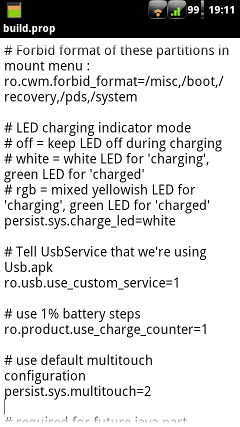

Setzen von
# su
#setprop persist.sys.charge_led_mode off
hat nichts gebracht. Ist da was falsch gesetzt?
Sent from my Defy...
reboot?

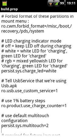

Sehe grad in der build.prop:
Led green for charged
also kann es sein, das der Akku erst ein bischen entladen werden muss um korrekt anzuzeigen. Bzw. erst dann nicht mehr leuchtet.
Sent from my tapatalked Defy...
Mache die vom 09.09. rauf - bis jetzt alles i. O.
TAPATALK Danke für jede Antwort!
Stell mal nen Screenshot von der Stelle in der build.prop rein
Bei 85% immer noch Led an. Funktioniert's bei jemand die Led auszukriegen? Das nervt...
Auf Weiss stellen geht.
Weiß ist ja auch Default ;)
Ich merke gerade, dass ich einen Typo hatte: Es muss persist.sys.charge_led (ohne _mode) heißen. Dann wird's bestimmt auch was ;)
Sent from my MB525 using Tapatalk
Reaktionen: Dirk64
Jep, ist aus! Danke Dir...
