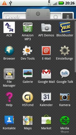

Hast do schon mal versucht eine normale Froyo-SBF zu flashen?
Wenn der Flash dieser normalen Froyo-SBF mit RSD Lite nach den flashen einen "schwarzen Bildschirm" erzeugt, hast du die "unnormale" JORDN_U3_97.21.51.sbf geflasht.
Unnormal deswegen weil diese die Bootloader5-Kennung hat, normal für ein Defy ist die Bootloader4-Kennung.
Wenn du die "unnormale" JORDN_U3_97.21.51.sbf, rootest und CWM aufspielst und dann CM7, MIUI, CM9 oder CM10 aufspielen willst.
Kommen die Installationsroutinen mit der Kernel-Kennung der "unnormalen" SBF nicht klar und die Installation hängt sich auf.
Du brauchst also eine SBF die die Froyo-Kennung hat.
Falls du die JORDN_U3_97.21.51.sbf noch hast, kannst du mittels der Tools MotoAndroidDepacker und check version of cmg die Version des Bootloaders überprüfen.
Die Tools findest du in der Startpost im Anhang des Threads SBF-files Defy and Defy+ STOCK ROMS, bootloader version-sbf-matrix - xda-developers von walter79 auf xda.
Sollte die Überprüfung des SBF tatsächlich, den Bootloader 5 ergeben, dann kannst dein Handy mittels der Threads:
https://www.android-hilfe.de/forum/...134-auf-froyo-2-2-3-4-2-179-2-cee.124687.html
oder
https://www.android-hilfe.de/forum/...-orginale-motorola-roms-auf-froyo.201657.html
reanimieren.
Bitte prüfe aber erst (falls möglich) die Version des Bootloaders.
Ich hoffe nicht das es so ist wie ich befürchte.
Anbei ein Screenshot der "unnormalen" SBF, sollte der Screen deines Handys nach dem Flashen so aussehen, wird es wohl diese "unnormale" SBF gewesen sein, die du geflasht hast.

So siehts aus... :( Vielen Dank für deine Hilfe.
Macht doch nichts, dann wendest du einfach einen empfohlenen Threads an und du kannst jedes Custom-ROM flashen.
Ist halt nur etwas unglücklich wegen der Garantie, denn die ist im Zweifelsfall eben zweifelhaft. Ansonsten macht der Bootloader 5 oder 6 gar keine Probleme.
Ich habe den zweiten Thread gewählt.
