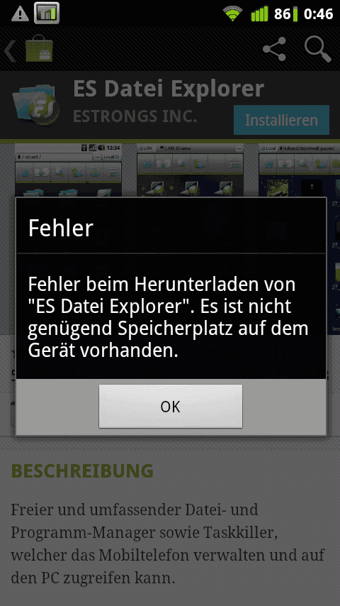

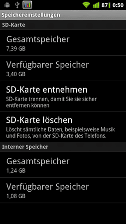

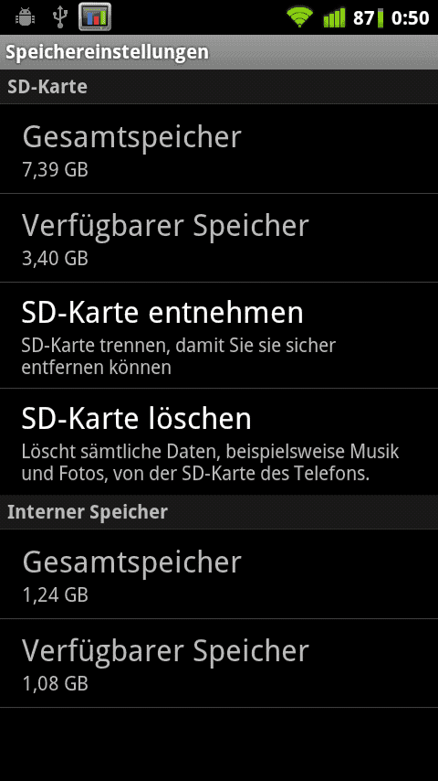

Aktuelles Problem: Ich kann keine Apps aus dem Market mehr installieren.
Mein Defy behauptet dreist, dass nicht genügend Speicherplatz vorhanden ist. Intern ist noch 1Gb frei, auf meiner 8Gb Karte sind noch 3Gb frei. Hab schon Neustart gemacht mit Lautstärketaste down und Cache wipe, ändert nix, mein Defy will keine App mehr installieren.
Hat jemand eine Idee?
Edith sagt: Hab diesen Thread gefunden: https://www.android-hilfe.de/forum/...m7-keine-apps-mehr-herunterladbar.139667.html
Alle 3 Apps ließen sich von SD-Karte installieren, hab auch alle 3 laufen lassen, trotzdem lässt sich keine App mehr aus dem market installieren. Ich bin allerdings auch nicht wild auf eine nightly, da diese mehr Fehler enthalten als eine RC-Version.

So, das Problem mit den Apps - und auch Push - ist gelöst, nachdem Rattar hier die Lösung brachte, /data zu mounten.
Heute passierte mir es schon wieder, dass weder Push noch Installation von Apps klappte, kurz vorher war mir die Galerie-App (Standard von CM7) abgeschmiert ist. Hab das Defy neu gestartet, /data war nicht mehr gemountet. Sieht so aus, dass wenn eine App crasht /data unmountet wird, das ist ärgerlich.
