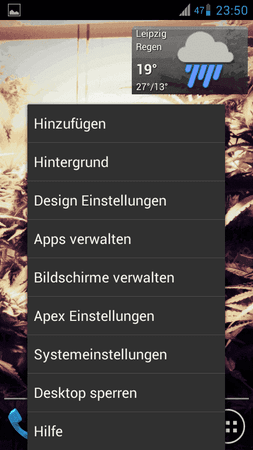

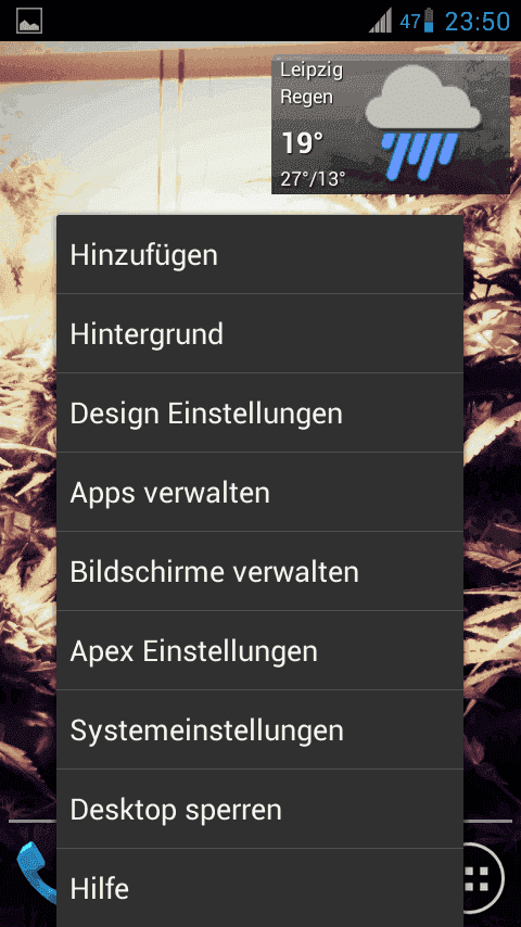

Lieber defy+++
Ist es möglich diese auswahl auch transparent zu machen?
wie beim ausschalten.
optischer plus aufjedenfall :)
Und was bringt supercharted aus deiner sicht - wenn es für jellybean nicht nötig ist bzw. stört. Ram verbrauch ist ja deutlich gestiegen.
Dazu bitte ich die vsel + Mhz Werte von der unter/über-volten versionen zu veröffentlichen. Am besten auf der startseite.
Lg
Danke
