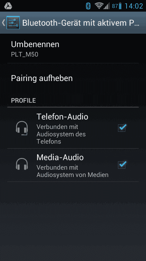

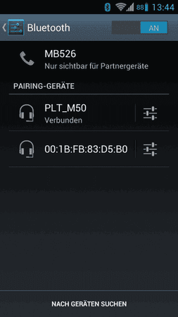

Würde gerne mein Plantronics Headset M50 betreiben, leider sagt jb canon mir das die Pineingabe falsch ist , die aber ja gar nicht stattfindet , funzt hier überhaupt was mit BT ?
Ich bin ebenfalls bei der 8.1.1 und mein Plantronics M50 funktioniert völlig problemlos.
hmm komisch jetzt findet er nicht mal mehr das headset, bei meinem anderen handy wirds gefunden....:blink:
Also so sehen die Bluetooth Einstellungen bei mir aus
Lad mal Dein Rom neu runter und installer drüber. Hast Dir irgend ne defekte Datei installiert vermute ich...
okay neu installiert hab ich es , aber den alten download , werds dann mal neu laden und testen

So Bluetooth läuft auch wieder
