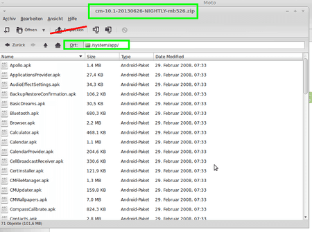

FaulFels schrieb:
Schwer zu sagen.
Auf Anhieb würde ich sagen, du solltest die jetztige Größe der ZIP-Datei mit der der Version vom 28.03. vergleichen. Wenn die beiden nun annähernd gleich groß sind, sollte es wohl passen.
Ich installiere mir immer noch ein paar zusätzliche Tools mehr und nütze statt Trebuchet Apex. Somit lösche ich schon seit diversen Versionen so einiges aus den ZIP-Dateien bevor ich sie installiere.

Wie löscht man denn Dateien aus dem Zip-Ordner? Muss ich die dazu nicht erst entpacken? Und dann wieder zurück ins ZIP-Format? Hab ich nen Denkfehler?

Moin
Nein,auf gar keinen Fall entpacken,die ZIP wird nur geladen und in dem Zustand werden die Sachen gelöscht.Aber wozu man das alles löschen soll ist mir unklar.Soweit ich informiert bin ergibt sich so kein Vorteil.Es sei denn man packt dort wo man gelöscht hat neues rein.
Hilfe!
Danke schonmal, Inge
Einfach das Archiv in Winrar oder anderem Tool öffnen, das was du löschen willst markieren und dann entfernen oder Rechtsklick->Dateien löschen. Archiv speichern brauchst du auch nicht mehr. Ich lösche immer alle bis auf einen Klingelton und die Videos. So komme ich auf 152MB und das passt wunderbar.
Ich machs anders:
Ich flashe das Build so wie es von Quarks kommt und lösche dann mit RomToolBox ein paar Systemapps, die nicht unbedingt nötig sind (Apollo, Live-Wallpaper, CN-Wallpaper, Rechner...) So hatte ich bisher nie Probleme mit dem Systemspeicher.
Gibts eigentlich ne Art Liste, welche Systemapps nicht zwingend gebraucht werden? Bin mir nämlich bei einigen nicht sicher.....
@Julsen: Ja das geht. Aber doch nur auf nem PC. Ich lade mir die ROMs doch aufs Handy (Ach, der Begriff stirbt auch langsam aus).
@HammDefy: So mache ichs auch. Habe aber auch manchmal bedenken, was weg kann. Eine Liste wäre cool.
