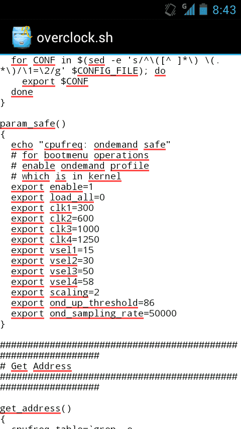

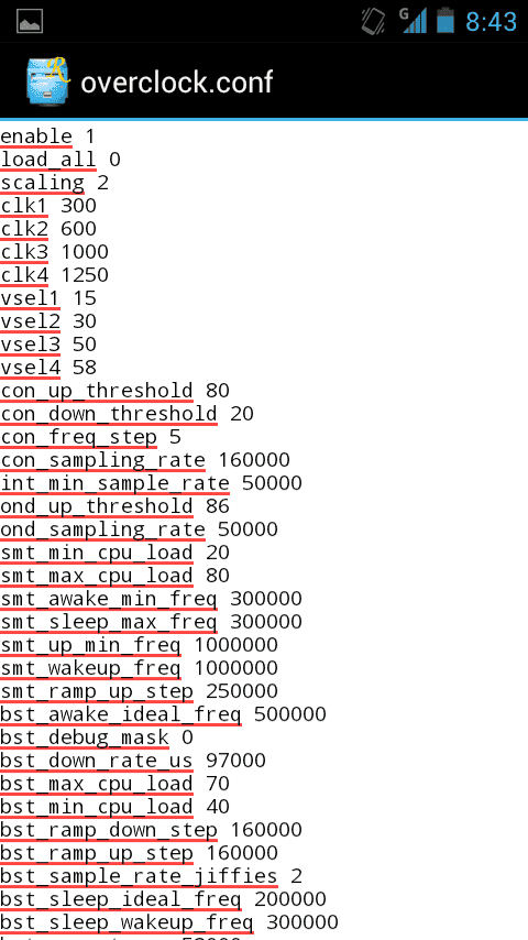

Und guck: In den Dateien, die Schmittsonable zur Verfügung gestellt hat stehen
unterschiedliche Werte in overclock.sh und overclock.conf.
Was auch immer das bedeutet ...
In der overclock.sh steht:
export clk1=300
export clk2=600
export clk3=800
export clk4=1000
export vsel1=30
export vsel2=46
export vsel3=52
export vsel4=58
In der overclock.conf dagegen:
clk1 300
clk2 600
clk3 1000
clk4 1000
vsel1 30
vsel2 42
vsel3 54
vsel4 54
Stehen denn vor den Zeilen in der overclock.sh Rauten(#)? Wäre wichtig, denn dann sind die Zeilen nämlich auskommentiert. Weiter unten hast Du in der Funktion param_safe() die wichtigen Werte. Stell mal die Werte in der overclock.conf für CLK4 auf 1250 und vsel4 erstmal auf 60. Anschließend rebooten...
Hallo kassi!
Mein Post direkt vor Dir bezog sich auf die Dateien, die Schmittsonable zur Verfügung gestellt hat.
Ansonsten sehen die Dateien bei mir auch so aus wie bei Dir. Als Linuxnutzer weiss ich auch um die Bedeutung der Rauten, aber trotzdem ist Dein Hinweis ja einer auf eine mögliche Fehlerquelle an sich - möglicherweise z.B. für Nicht-Linuxnutzer.

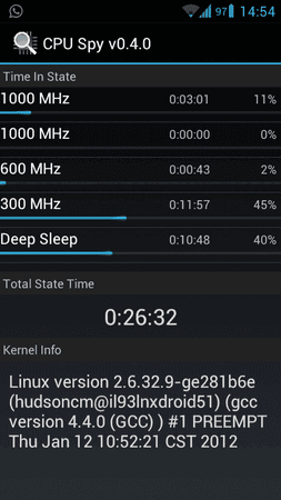

Stimmt jetzt wo dus sagst.
Mal meine CPU Spy Werte, wobei da einer der beiden 1000Mhz nie genutzt wird, also werden wohl die Stufen der .conf erkannt und genutzt.
Nur wunderts mich grad was denn genau mein Handy am Deep Sleep hindert, bei der WR kam der 300Mhz Balken netma in die Nähe des DS Balken. :confused:
hi,
Also ich hab das Problem das mein Defy nicht in den Deep Sleep...Weiß vielleicht einer warum
