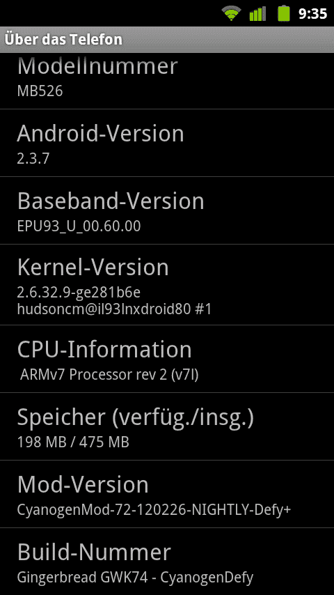

Hallo!
Ich hab gestern endlich mal CM72 auf mein Defy+ gebügelt. Funktioniert alles bestens, noch die Gapps von hier eingespielt und mit MyBackup die wichtigstens Sachen wieder hergestellt.
Ich muss sagen ein bischen verwirrt bin ich trotzdem, ich dachte eigentlich ich könne nix mehr nach dem ich auch ausversehen auf die unrootbare DFP-231 geupdatet habe. Ich dachte eigentlich ich würde nicht mehr in den Bootloader kommen aber da hab ich wohl was falsch verstanden.
