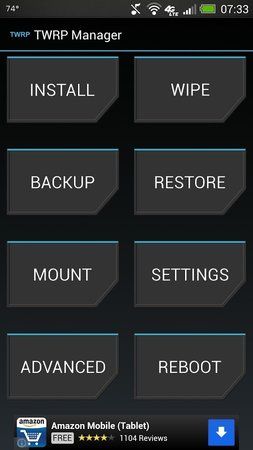

wenn dein twrp funzt kommst du in die angehängte ansicht? hier kannst du über "install" deine rom flashen,
erst mit dieser hast du ein betriebssystem über das dann auch dein akku geladen wird.

Meine Ansicht des Twrp sieht anders aus :ohmy:
Ich mache heute Abend mal ein Bild von meinem, vielleicht hast du da ja ein Tipp...

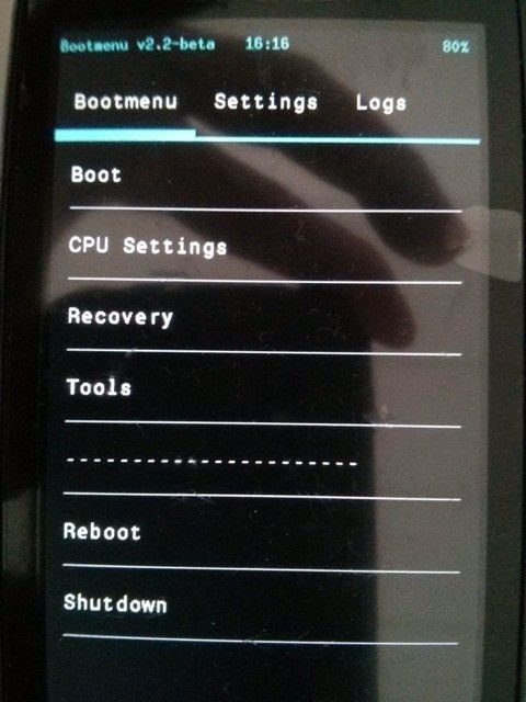

Anbei habe ich mal ein Screenshot von meinem Bootloader angehängt... TRWP ist das sicherlich nicht :huh: Das kommt wenn ich bei der blauen LED die "Vol - " drücke....
Wie bekomme ich das wieder herunter und dann trwp drauf?
Mit RSD-Lite bekomme ich die Meldung Model: S Flash OMAP3630 und Connected...

Zu deinem Screenshot: klicke auf Recovery dann solltest du eine Auswahl bekommen, wenn twrp installiert ist wird es dann dort angezeigt
Falls nicht wäre ein Bild nicht schlecht
