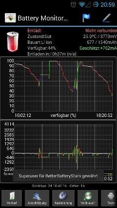

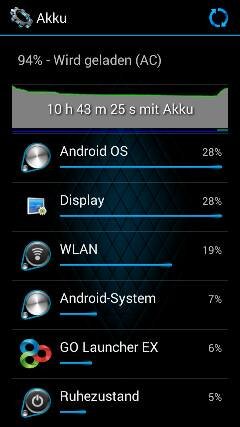

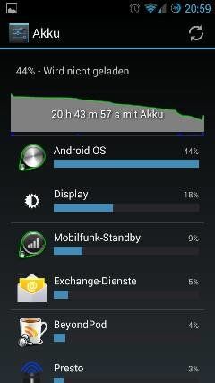

Ich bin von der 10.2 ROM begeistert, will auch nicht mehr zurück. Habe aber leider von Beginn an Probleme mit der Akkulaufzeit. AndroidOS läuft zu viel. Habe schon alles probiert:
Volladen des Akkus und zurücksetzen der Battery Stats
Vom Scratch neu aufspielen der ROM, keine Aüps drauf, trotzdem dasselbe Bild.
Anbei meine Akkuinfo.
Hat jemand das ähnliche Verhalten?

Hallo Winnie,
das glaeiche Problem habe ich mit CM 10 aber auch das Android OS so hoch im Kurs steht. Warum auch immer.
Gruß Jürgen
Reaktionen: fairdroid
Danke für die Bestätigung. Was mir aufällt ist dass die AndroidOS Laufzeit bei aktivem Bildschirm gut aussieht (im ähnlichen Bereich wie Android System. Es scheint dass im Standby AndroidOS mehr Prozessorzeit braucht. Dabei sehe ich aber durchaus einen sauberen DeepSleep. Hat jemand einen Tipp wie man dies Debuggen kann?
Gruss Winnie.
Gesendet von meinem MB526 mit der Android-Hilfe.de App
mit BBS über nacht einen Log machen. Da sieht man dann, was vom OS den Deepsleep verhindert, bzw am Akku zieht....
