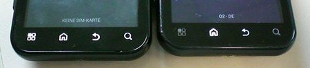

Nach dem ich auch das MB525 geflashed habe habe ich festgestellt, dass beim MB526 nicht mehr alle Tasten unten leuchten. Die beiden Randtasten sind dunkel beim MB526, beim MB525 leucten alle 4 schön hell.
Wie kann ich beim MB526 die beiden äußeren Randtasten überreden wieder zu leuchten?
