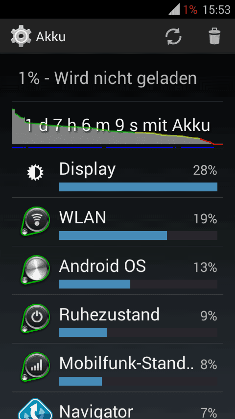

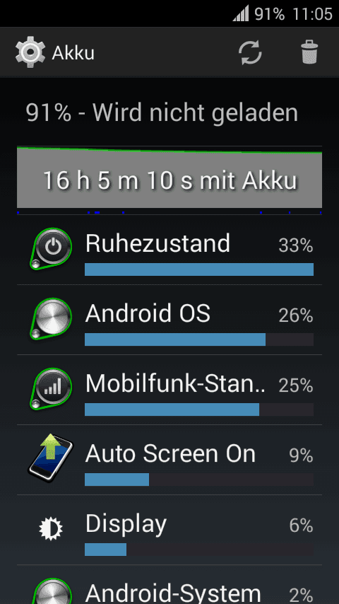

mal wieder was zu den "akkuproblemen" bei version rom-xyz....
eine neue rom muss den akku erst mal "kennen lernen", weiß also nicht welche kapazität er hat.
so haben wir ja auch identische roms für defy u. defy+ mit unterschielichen akkus und diese wiederum
"altern".:sleep:
man sollte also bei einer neu-installation den akku auf 100 prozent laden und wirklich bis zum
abschalten laufen lassen / beanspruchen. teilweise muss man dieses prozedere 3 x machen
bis das akku-management kapiert wie viel der akku (noch) bringt.
anbei zur verdeutlichung screenshots von der 2402-er nighly, mal viel gemacht, mal im standby
fast nur rumgelegen. man sieht hier ganz klar, die rom "zieht" nicht zu viel, sondern liegt absolut im
akzeptablen bereich -wie übrigens fast alle cm11-nightlys!

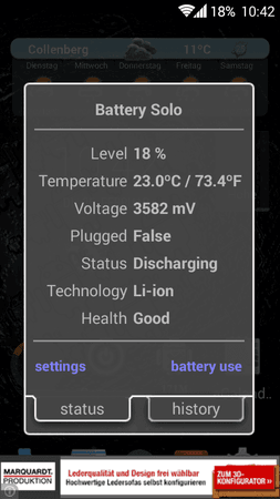

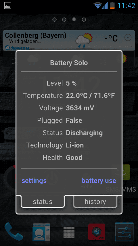

weiterhin u. unabhängig von der version 2 pics vom batterie-solo-widget u. der spannungsangabe bei
wieviel prozent. man sieht an den werten wie unterschiedlich der akku interpretiert wird, was nicht
am akku oder der rom liegt, sondern vor allem daran wie gut die rom den akku kennt.
5% = 3634 mV
18% = 3582 mV
hö? müsste das nicht ganau anders herum sein? also was denn nun? :scared:
alle angegebenen werte sind somit keine exakte messung mit einem unabhängigen multimeter,
sondern vorangig "interpretationen" des akku-managements. und wie gut oder genau dieses
ist bestimmt letztendlich jeder selbst! :thumbup:
also, gebt eurem akku und einer neuen rom erst mal eine chance!

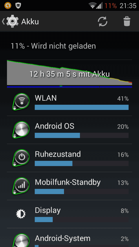

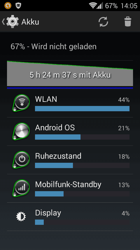

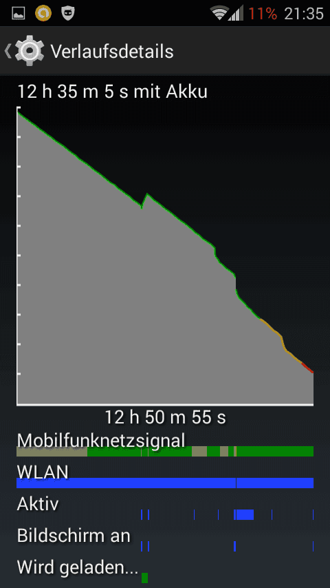

Moin
Ich denke das wissen die meisten hier.Nur ist es bei manchen von uns so das nach dem 3 x Laden es nicht richtig geht.Das z.b. nach 1 Std. schon 11% fehlen obwohl das Telefon nur in der Ecke lag.Und da hilft auch schönreden nix.Das kann so nicht sein.
Zumal viele andere ROMs die wir vorher drin hatten von der ersten Sekunde an schon ein besseres Verhalten hatte.Kann man also schlussfolgern das der geübte "Flasher" in den ersten Minuten schon erkennt das da was nicht stimmt.
Ich hatte bis jetzt kein ROM das am Anfang regeros Mies war und sich zum Ende hin verbessert hat.
Das nur als kleiner Einwand,nix für ungut.:thumbup:
Alex
Nachtrag,ich hab meine Bilder vergessen...Sorry Jungs und Mädels
Reaktionen: derjürgen und HamsterX
