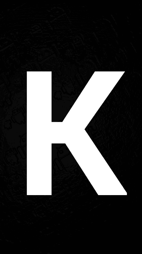

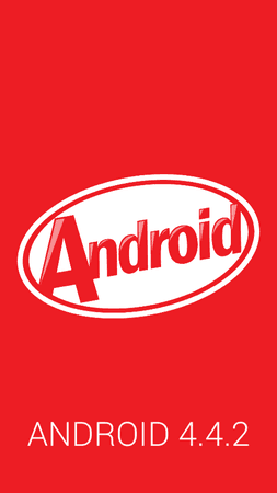

Viper schrieb:
Wahrscheinlich zeige ich den meisten nichts neues, aber ich habe es gestern das erste mal entdeckt: das easteregg von CM beim mehrmaligen Drücken der Build-Nummer in den Telefon-Einstellungen.
Vielleicht erfreut sich ja der ein oder andere noch wenige Sekunden darüber, sodass dieser Beitrag nicht vollkommen umsonst war :rolleyes2:
thx! :biggrin:
habe mich ja schon immer gewundert, wo sich dieses kitkat-pic eigentlich versteckt
und gleich mal die anderen punkte durchprobiert....
zig-maliges schnelles klicken auf die android-version bringt erst ein großes
weißes "K" (rotiert beim weiterklicken) und dann das rote Android-Logo
nettes gimmick! :flapper:
edit: ich war zu langsam... :sad:
