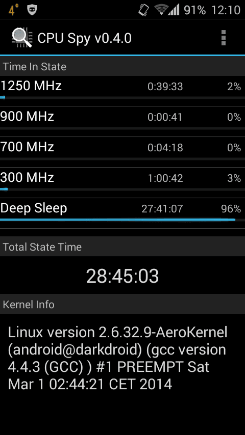

Werde heute Abend mich nochmal dran wagen :)
Meine 01.03er Rom läuft immer noch perfekt
Gruß Jürgen

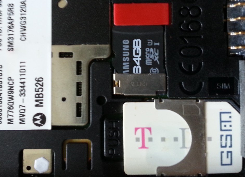

Frage darum, habe gehört/gelesen in CM11 würden auch 64er erkannt werden bzw. verwendbar sein.
also in meinem Defy+ steckt seit ein paar Monaten schon ne (Samsung UHC-I ... will grad nicht ausschalten) 64GB SD drin.
Bisher erst ca halb voll... aber mit der hatte ich bisher keine Probleme.
Zuvor hatte ich ne Class-4 32GB SanDisk, is mir das Defy mit Stock-Rom beim mp3 Hören und gleichzeitigem Foto-Schießen abgesemmelt :(
Drum kam ne SanDisk Class-10 rein ... bei der hatte sich dann mit CM10x irgendwann mehr als die Hälfte der mp3s und andere Files im Lost+Found Ordner befunden, bis ich geschnallt hatte was die Ursache des seltsamen Verhaltens meines Fons war :unsure: .
Somit war Zeit für den nächsten Wechsel - und diesmal halt keine SanDisk mehr :flapper:
Die 64GB SD kam dann unter MS2Ginger erstmals zum Einsatz, weil entweder das CM10x net tat, was ich wollte oder die SanDisk SD net so recht geschmeidig lief?
Also könnte die 64GB Samsung schon unter dem Stock-ROM lauffähig (???) sein; da Walter sein MS2Ginger ja aus Stock-Teilen gebastelt hat?

hab nun doch mal aus geschaltet:
Samsung Calss-10 / Micro SDxc UHC-I
Die ist in meinem MB526 drin: http://www.amazon.de/gp/product/B009HPFUGI/ref=oh_details_o07_s00_i01?ie=UTF8&psc=1

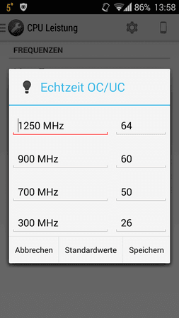

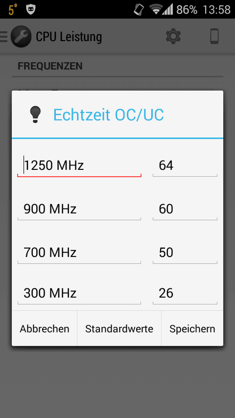

Hier noch die Ergänzung zu meinen Deppsleep Werten.
Einstellung CPU daten in Aero
Gruß Jürgen
