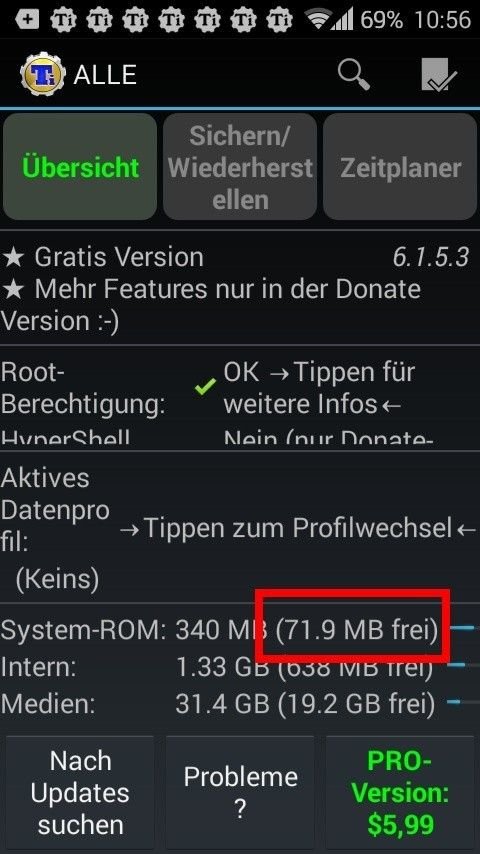

ich wollte heute mal etwas probieren und habe
im twrp ein frisches backup erstellt (daten + system)
system ge-wipe'd
die aktuelle nightly geflashed (0303)
das backup direkt eingespielt (nur daten) - also keine gapps installiert
und....
funzt auch! und bringt rom (??)
nur leider nicht das erhoffte, wollte eigentlich mal sehen ob ich drum herum komme im titanium wieder
alles was ich nicht will / brauche ("entgoogeln" etc.) per hand deinstallieren zu müssen. nada.
aber egal, "learning by doing" nun weiß ich es zumindest.
meine termine musste ich übrigens auch wieder "anstuppsen" damit sie im uhr-widget angezeigt werden.
sonst scheint alles gut zu laufen, probiere aber noch etwas.....
anbei 2 pics vom tb, einmal direkt nach erstem booten, dann nach "säubern"
:unsure:
edit:
bei mir war nun auch kein playstore mehr da, die oben für "lwhk" angehängte datei
"google_play-dienste......." ließ sich nicht installieren....
also neuen versuch (macht kluch!!) gestartet:
im twrp backup "daten + system" eingespielt (hatte ich mit den gapps noch nie gemacht)
und siehe da, der playstore war wieder da!
aalso:
das backup mit daten + system scheint ein guter weg zu sein!
alle titanium-einstellungen waren wie vorher, ich musste also absolut nichts mehr per hand
deinstallieren! alle apps, daten, spielstände etc.sind da.
gps funzt wirklich super-schnell, nach nur knapp 4 sec. hatte ich meinen standort (mit a-gps)
u. ist der gleiche standort wie beim letzten gps-empfang, also kein echter neustart.
aber: die nächste app geöffnet u. nach den satelliten geschaut, da hatte ich gleich 9 stück,
das ist also ein super-wert nach nur knapp 15 - 20 sec. (!!)
blauzahn test ebenso gut, schnelle kopplung, klang bei musik o.k. und die sprachansage von
meinem provider zwar etwas "dosig" doch von der lautstärke her vergleichbar mit musik, da
scheint sich also auch etwas bei der neuen nightly getan zu haben!
bin bis jetzt somit super-zufrieden!
(u. wieder etwas schlauer!)
:biggrin: :love: :lol:
edit: das einspielen von "daten + system" im twrp stellt die zuletzt gesicherte rom wieder her,
bei mir somit die 0203-er nightly....
:cursing: (f**ck!!, nicht daran gedacht!)
:unsure:
Wie groß ist den Deine Karte, 50,6 GB oder bin ich blind bzw. deute das grad falsch? Ist das eine 64er und wird nicht richtig erkannt?
Frage darum, habe gehört/gelesen in CM11 würden auch 64er erkannt werden bzw. verwendbar sein.
Bin im Moment etwas :confused2:
hi mb526,
meine sd-karte ist 32 gb groß, siehst du unten in der 3. zeile als "medien"
der freie speicher steht in klammer, als nicht zusammen-rechnen. da vom
gesamt-speicher nicht alles nutzbar ist, wird hier nur 31,4 gb angezeigt.
größere konnte ich noch keine testen, die 32-er ist schon meine "dickste" :rolleyes2:
