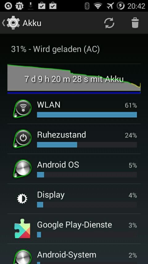

Ich bin noch auf der 25.02 und habe irre Akkuzeiten
Flugmodus, WLan aktiv, Apps wurden aktualisiert
Gesendet mit meinem Defy+ mit KitKat 4.4.2
