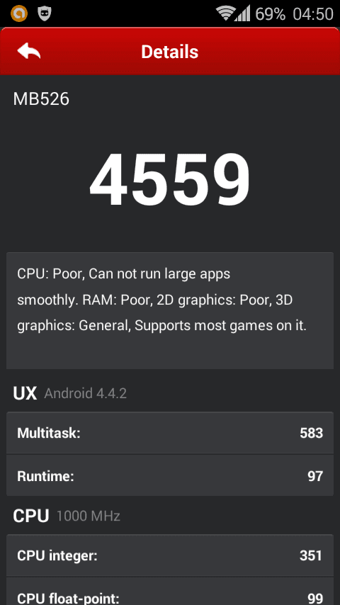

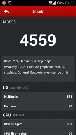

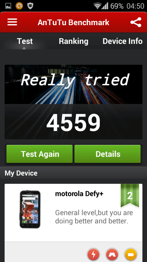

Nachtrag:AnTuTu Bilder angehangen.
Reaktionen: derjürgen, ExIphone und fairdroid

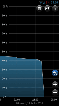

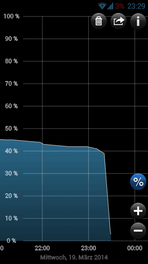

hi,
hatte gerade mit der 19.03. nach einem manuellen reboot
einen "akku-sturz" von 39 auf 3%, ansonsten läuft sie gut.
