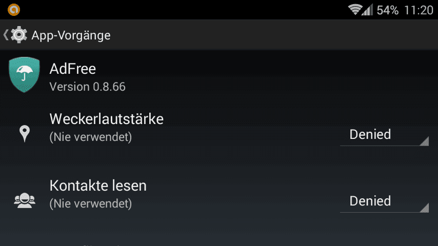

Ich wundere mich nur über die Einträge,hab ihr auch so ein Mist da stehen ?!? Da passt das Symbol nicht zu der Funktion ?!?
Weckerlautstärke = Standort
Ist aktuell in allen deutschen CM11-Builds falsch übersetzt (also auch bei anderen Geräten).
