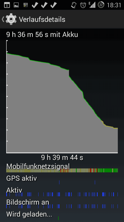

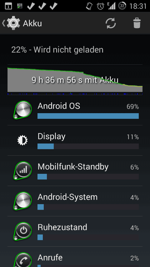

Also die erste Rückmeldung von der heutigen nightly, bezüglich Akku.
- geflasht, zweimal neugestartet, super Verbrauch
- mittendrin hat das Teil einfach den Akku leergesaugt
- nochmal neugestartet, jetzt gehts wieder normal
Werde das beobachten. aber wenns nicht besser wird, muss ich zurückgehen, so machts keinen Sinn.
bin mir nicht sicher was es ausgelöst hat?
