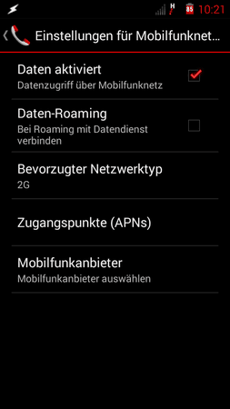

Nightly vom 10.06 aufgespielt, soweit läuft alles, allerdings wurde mit der Datenverbindung etwas gemacht.
Obwohl ich in den Einstellungen nur 2G ausgewählt habe, zeigt mir mein Defy als Verbindung durchgehend H an.
Außerdem erscheint in der Status-Leiste sowie den Schnellstart-Kacheln beim wischen immer wieder das LTE Symbol, aber dass mein Defy+ LTE unterstüzt, wäre mir neu.
