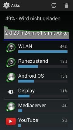

Moin wie sieht es mit den 3er kernel aus tut sich da schon was?
Meine vom 18.5 läuft jetzt seit fast drei tagen im flugmodus und WLAN beim display einschalten.
Da ich mir ein neues Smartphone besorgt habe wollte ich auf den 3er kernel wechseln.
Was gib es da zu beachten
Gesendet von meinem MB526 mit der Android-Hilfe.de App
