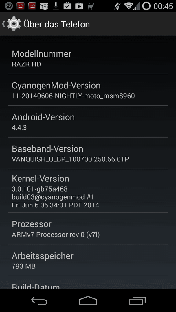

Bin auf der Version 20140606 - also Android 4.4.3.
Bis jetzt läuft alles gut, kein Einfrieren oder Reboot. Ich werde jetzt erst mal nicht wieder flashen, habe so den Verdacht, dass die Updates das System unstabil machen.
Ich bin wie folgt vorgegangen:
  • Backup der akuellen Version
  • Full wipe und System formatiert
  • aktuelle Version geflasht
  • Boot und Kurzeinrichtung
  • gpapps geflasht (die bisherigen) und neu gebootet
  • zurück ins Recovery, advanced Restore und nur data zurück gespielt
  • Reboot und alles im Lot
Vielleicht wagt es doch noch der ein oder andere das ROM zu testen- ich war auch sehr lange kritisch, hoffe jetzt aber, dass langsam ein stabiles System entsteht.
