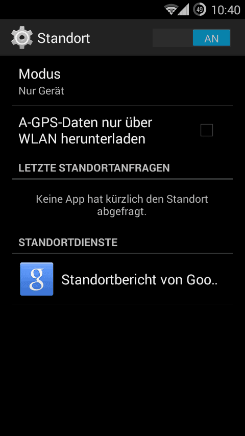

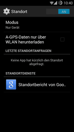

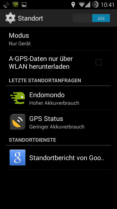

Hallo ExIphone - etwas spät,
aber was ich meinte war, daß ich eine ALTE Version von Endomondo verwende. Und diese auch nicht aktualisiere, da die alte Version webefrei ist. Editieren meines alten Eintrag geht nun wohl nicht mehr. Und wo ich persönlich eine Nachricht MIT Bild senden kann habe ich auch nicht gefunden :(
Die Bilder sind die Standort-Einstellungen vom CM11 und vom Endomondo heraus.
Ich kann mich sonst nicht erinnern, was sonst noch alles nicht auf "Standard" eingestellt sein könnte.
Wenn Du aber Einstellungen von mir wissen möchtest bitte präzisieren (oder mit Foto)...

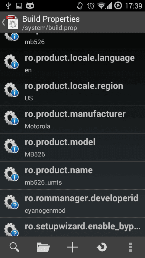

Ich habe gerade die Version vom 11.06. laufen und wollte mir Navigon select (die Telekomversion) installieren. Die Installation ist aber mit dem gleichen Fehler abgebrochen, den wippofax Anfang des Jahres schonmal hatte (siehe Link).
IMEI wurde bei mir angezeigt, konnte also nicht das Problem sein. Letztendlich wurde ich (wo wohl :smile:) auf android-hilfe fündig.
Die Lösung von chengleeh im CM10.2 Thread funktioniert auch unter CM11:
Vielleicht hilft der Ansatz ja noch anderen mit dem gleichen Problem.

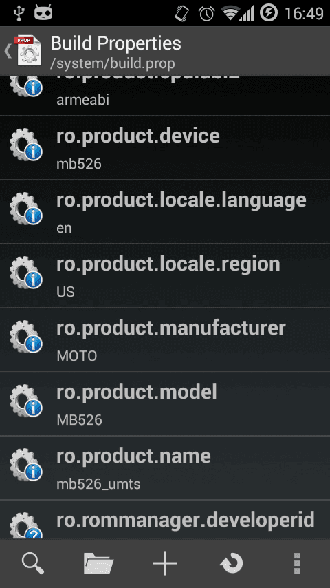

Zum Installieren hat mir das sehr geholfen. Leider weiß Navigon, daß ich es schon über 2 Jahre benutze - somit muß ich erst was "Im Shop" kaufen, bevor ich es wieder beuntzen kann. Oder hat noch wer ne Idee was ich entrümpeln muß um Navigon-Spuren zu beseitigen?
Nach dem Ändern - ob es im Zusammenhang steht weiß ich nicht - hatte ich zum schlafengehen einen "Herunterfahrer" Defy blieb aus. Und nur weil ich nachts mal "raus mußte" habe ich gemerkt daß mich das Defy nicht geweckt hätte.
Beim Einschalten blieb es in der CM11 BootAnimation hängen -> reboot,
im TWRP habe ich dann Cache gelöscht, so kam es wieder hoch.
Um sicher zu gehen habe ich nun den
"ro.product.manufacturer" zurück auf 'MOTO' gesetzt.
Ist da jemand tiefer in der Materie und kann sich vorstellen daß der Wert 'Motorola' zum Absturz geführt haben könnte?
