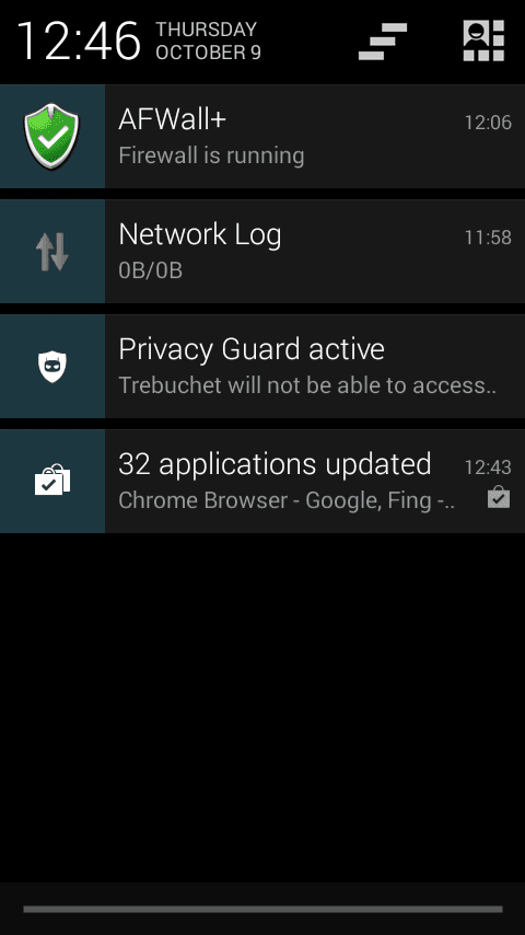

Nightly@2014-10-08
  • Alle Wipes
  • Die Nightly, 7-29 GApps minimal BaNkS original, AOSP Calendar Sync in einem Rutsch geflasht
    (BTW: Eigentlich ist das kein "echtes" Flashen, was wir da dauernd machen, sondern Löschen und Kopieren von Dateien und der Begriff wird falsch verwendet - nur mal so ...)
  • Gebootet
  • Alles übersprungen, nur Datum/Uhrzeit/Zeitzone eingestellt
  • ins TWRP gebootet

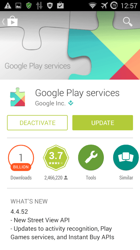

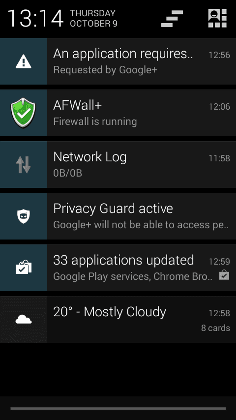

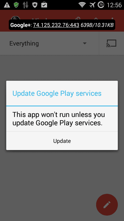

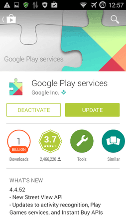

  • "data" einer mit 20 Google Apps "verseuchten" Produktiv-Nightly@2014-09-02 restored, Große Mengen Anwendungs-Daten
Das war vor 7 Stunden. - Es wurden dann im Playstore 32 Apps zum Update angeboten, was auch anstandslos erfolgte. - Lediglich das aktualisierte Google+ verlangte später beim Öffnen die Aktualisierung der Play Services (der alten GApps), was ebenfalls ohne Komplikationen durchlief.
Ein Test mit Umschalten auf ART lief auch durch, aber das habe ich schnell wieder gelassen, weil sich das Phone so träge verhielt, wie ein Kreuzfahrtschiff beim Abbremsen. - Alles daaauuuuerte Jaaahre ... aber keinerlei Boots, Crashs, FCs etc.
Ich habe immer noch keine Probleme ... (verdammt!) und halte mich wegen "Unfähigkeit" (mangels Fehlerbildern) hier erstmal raus ...

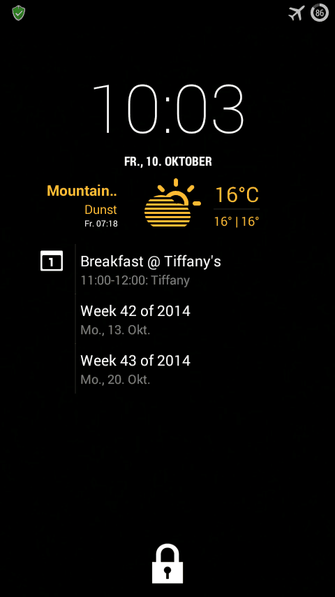

Dann kommt hiermit auch meine Rückmeldung zum Thema cLock:
Die mit der Nightly vom 05.10 beobachteten, zufälligen Reboots kamen wirklich durch cLock, allerdings muss ich dazu sagen, dass:
  1. ich cLock nicht nutze
  2. ich cLock in AFWall+ gesperrt habe
  3. cLock innerhalb von 2 Tagen über 500 mal versucht hat den Standort zu bestimmen und über 200 mal "Aktiv lassen" genutz hat (beides nachgelsen unter den Datenschutz Optionen)
Nachdem ich cLock daraufhin die Autostartberechtigung entzogen habe, traten die Probleme nicht mehr auf.
Nach dem gestrigen Update auf die Version vom 07.10 habe ich cLock zum Testen die Autostartberechtigung wiedergegeben, und habe bis jetzt keine Probleme gehabt...
Das Einzige, was mir aufgefallen ist: Dass cLock totz dass ich es nicht nutze den Standort abruft und das Defy aus dem Ruhezustand holt (jetzt aber nur noch 6 bzw.15 mal).
Edit: Mit zufälligen Reboots meine ich, dass das Defy von selbst komplett neustartet (also rotes Motorola Logo). Achja, ich habe nach dem ersten Vorfall extra zum Testen auf OC/UV gänzlich verzichtet...
Reaktionen: Netbook und Fight4Music

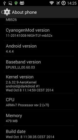

Fight4Music schrieb:
Ab hier wirds wichtig!
An alle:
Kurz gesagt, bitte einmal alle manuell auf folgendes Build updaten: MB52X vom 08.10.2014
(Einspielen im Recovery)
Quarx2k Firmwares.
Erst danach können neue Updates bezogen werden. Die aktuellen Roms befinden sich zudem ab jetzt in diesem Ordner auf Quarx's Server.
Mir ist nicht ganz klar, was du meinst. Ist das auf die Updatefunktion bezogen, oder muss ich das tun, um mir ab jetzt neue Versionen installieren zu können?
Wenn du die Updates weiterhin über den CM Updater beziehen möchtest musst du manuell auf das Update vom 08.10 gehen, da dort der Link zum neuen Verzeichnis auf Quarx Server enthalten ist, von dem die Updates gezogen werden. Bleibst du auf einer Version < 08.10 werden dir keine Updates mehr OTA angeboten.
Reaktionen: Pizzapeter und moncada

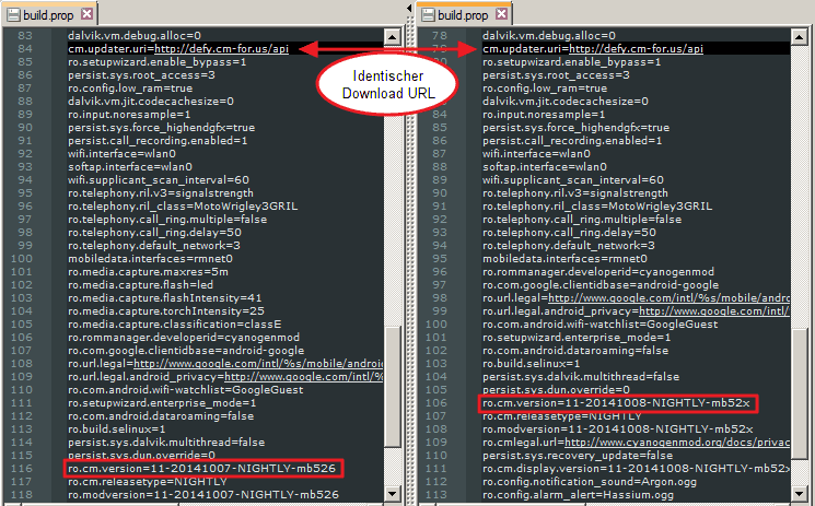

Der URL für den CM-Updater hat sich nicht geändert zwischen der Nightly@2014-10-07 und der Nightly@2014-10-08 (auch in der vom 03. ist er identisch). - Ich denke eher, dass einfach der CM-Updater-Code in der vom 07. fehlte oder falsch war und die Leute mit einer vom 07. jetzt nicht mehr mit dem CM-Updater updaten können. - Deswegen einmalig die Nightly@2014-10-08 als Vollversion (drüber-)flashen, damit der CM-Updater wieder da ist und benutzt werden kann.

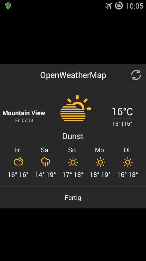

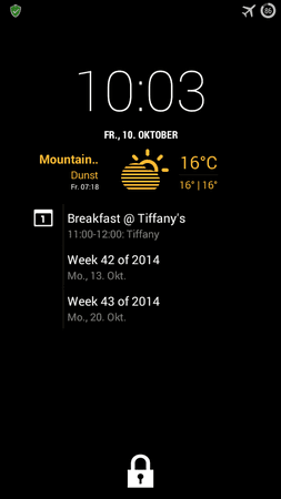

cLock
Anzeige von Uhrzeit/Datum, Wetter und (Google-)Kalender-Terminen auf dem Sperr-Bildschirm
Zu finden unter
Einstellungen > Bildschirmsperre > Uhr-Widget > cLock ...
(Die automatischen Verbindungsversuche in das Internet, welche evtl. für Reboots verantwortlich sind/waren, kann man unterbinden, indem man auf "Manuell" umstellt. - Man kann die App in der App-Liste auch [ Deaktivieren ] ...)
Seit Nightly@2014-10-02 wieder in der ROM, war davor einige Wochen entfernt, da (vermutlich bei manchen) für Reboots zuständig.
@okij schreibt hier:
As you have noticed, cLock widget has been removed since 07-08 nightly, because it lead to several stability problems (especially concerning bugs #26, #30 and #45) on our Defys.

Wenn du die Vollversionen benutzt, dann findest du diese über die Links im Start-Posting. - Die jüngste Nightly ist vom 07.10.2014.
Die Nightly vom 08.10.2014 holst du dir, wie von @Fight4Music beschrieben, von hier.
moncada schrieb:
Danke, ich vergaß zu erwähnen, das ich den updater nicht nutze sonder immer voll installiere. Und da steht nichts mehr :confused2:
