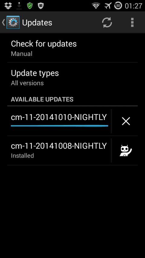

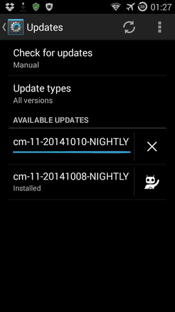

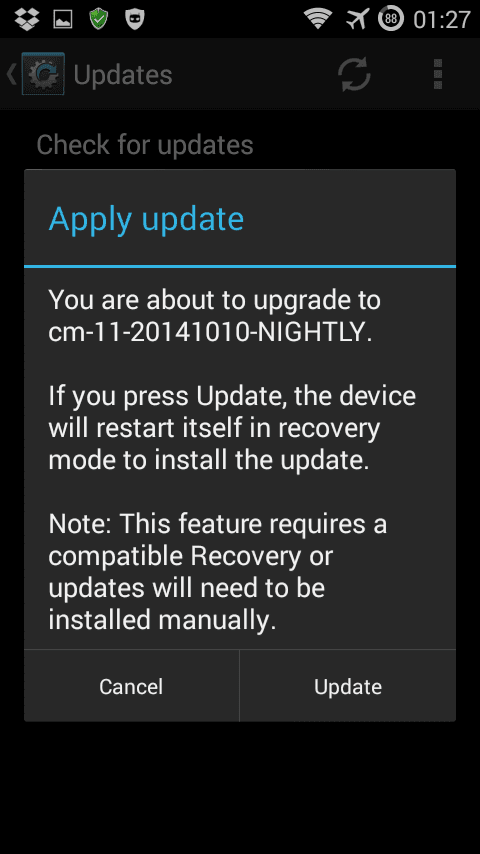

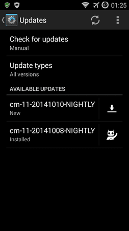

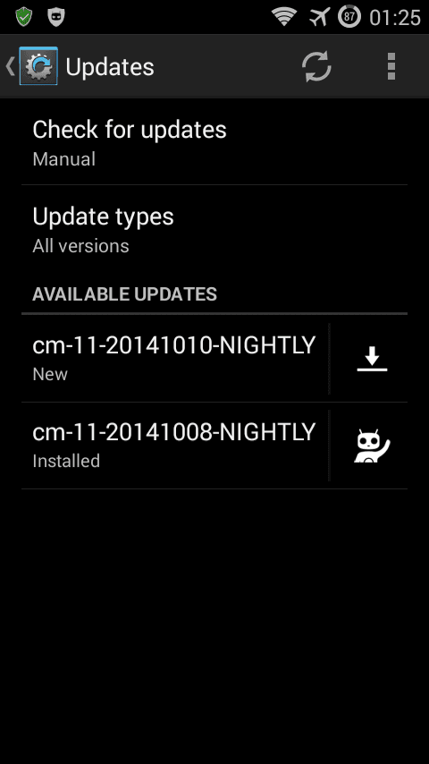

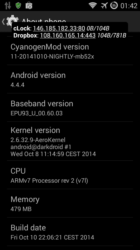

Na endlich. - Es gibt eine neue Nightly@2014-10-10 (Edit: ACHTUNG: Der TWRP Recovery Bug ist bei mir wieder da > Kein Weg ins TWRP.)
Der CM-Updater der Nightly@2014-10-08 funktioniert übrigens (mit einem Umweg über das Stock-Recovery ("3e") und "Reboot into system").
It'll be a long night again ... :)
