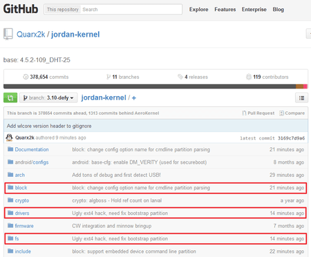

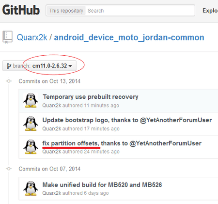

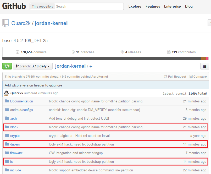

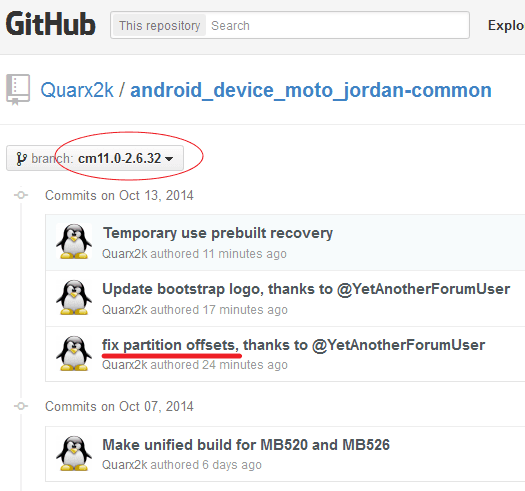

moncada
Wenn ich das richtig interpretiere, dann bastelt Quarx irgendwie an einer Lösung herum (allerdings im 3.10er-branch) ...
(Siehe Screenshot)
@ooo
Glaub ich auch, schau mal hier von Quarx Facebook Seite:
Nickolay Semendyaev
USB on Defy with 3.10 Kernel :)
