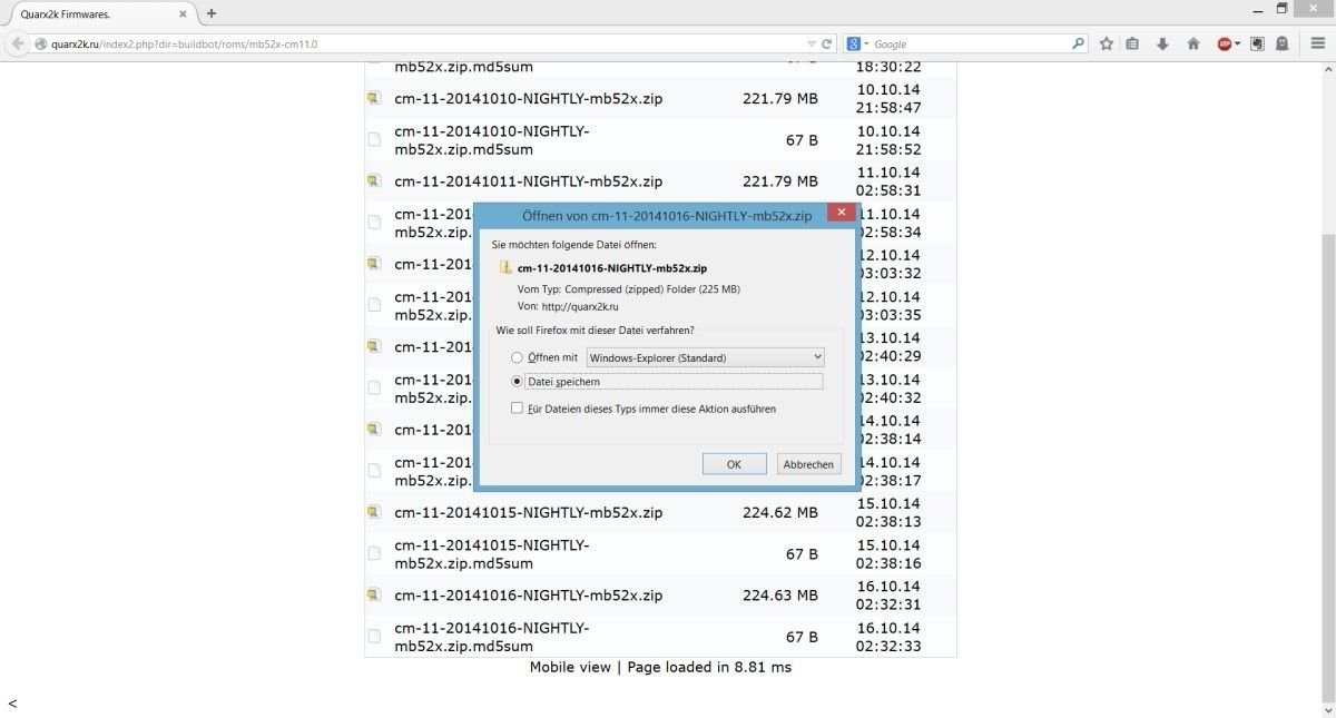

Also bei mir funktioniert es einwandfrei. Wenn ich auf eine Nightly klicke, startet sofort der Download (gerade am PC mit Firefox und eingeschaltetem Adblock getestet). (Wow, der Download ist wirklich schnell...)
Auch auf dem Defy keine Probleme. Da taucht nicht einmal das Fenster auf.

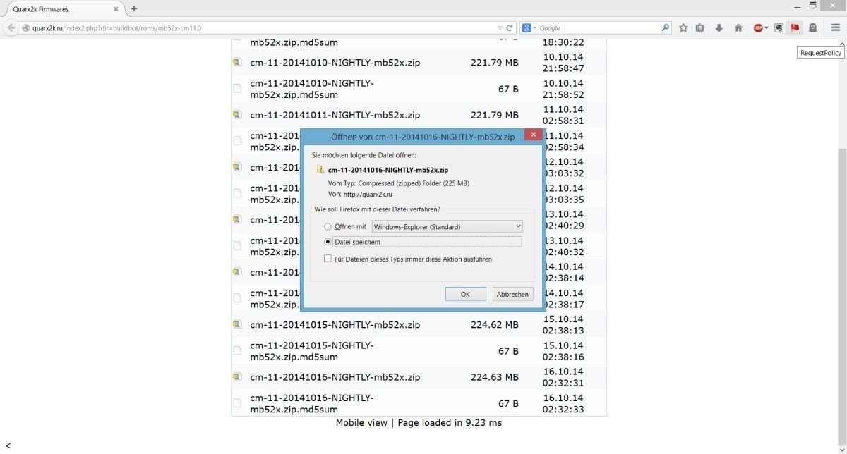

Ich bin zusätzlich mit "Request Policy" unterwegs und slightly paranoid (joke), deswegen vermutlich. - Mit dem Standard-Browser des Phones hast du auch keine Sicherheit à la AdBlock et al. - Deswegen funzt es da ohne Probleme.
jandroid schrieb:
@ooo:

@ooo:
Auch mit aktiviertem RequestPolicy habe ich keine Probleme (siehe Screenshot).
Auf dem Defy nutze ich übrigens seit geraumer Zeit AdAway, denn auch ich bin slightly paranoid. :winki:

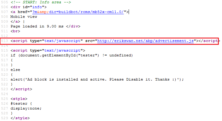

<OT>
Ich habe mal kurz meine Pentester-Mütze aufgesetzt:
Das hier verursacht das AdBlock-Pop-up beim Nightly downloaden:
Wenn man erikswan.net zulässt (AdBlock, NoScript, Request Policy), dann kann man die Seite normal benutzen.
Der Typ, dem die Domäne erikswan.net gehört, ist offensichtlich jemand, der der Werbe-Branche zugeneigt ist, weil er diesen AdBlock-Blocker als JavaScript zur Verfügung stellt.
Ich kann es ja auch bis zu einem gewissen Punkt verstehen, dass Quarx ein bißchen Kohle verdienen möchte. - Allerdings habe ich bereits mehrfach gespendet ...
</OT>
