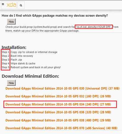

Ja, beide Links gehen auf die identische Seite auf XDA. - Quarx' GApps sind die "Minimal Edition" von dort vom 2014-10-05. - Es gibt aktuell eine einzige neuere (siehe unter Button [ Changelog ] dort). - Man benötigt die 240 DPI Version:
Edit: Das Datum im Link-Titel dort (2014-10-05) irritiert. - Wenn man den Download durch Anklicken durchführt, dann kommt man auf die aktuellere Version der GApps.
(Siehe Screenshot)
