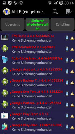

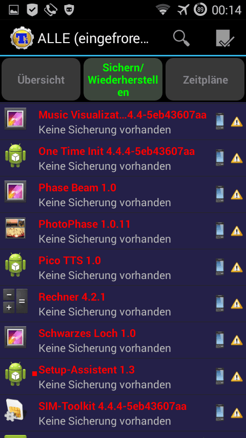

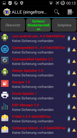

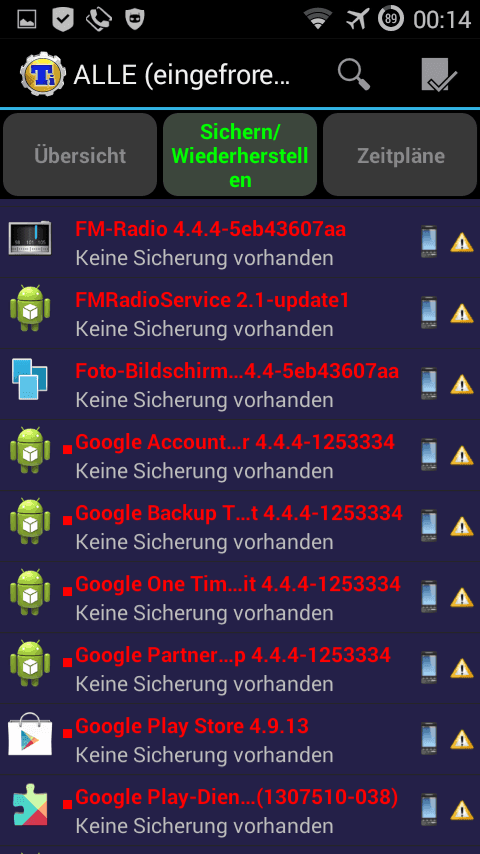

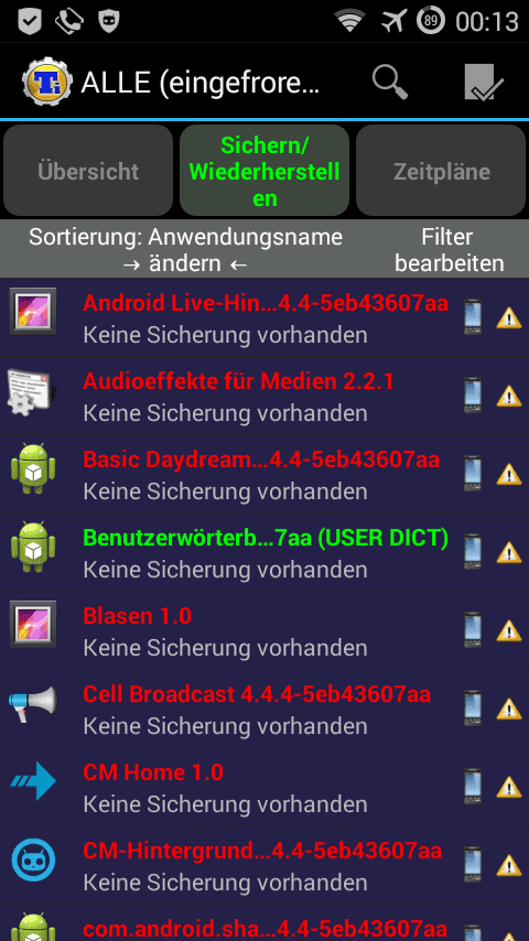

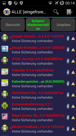

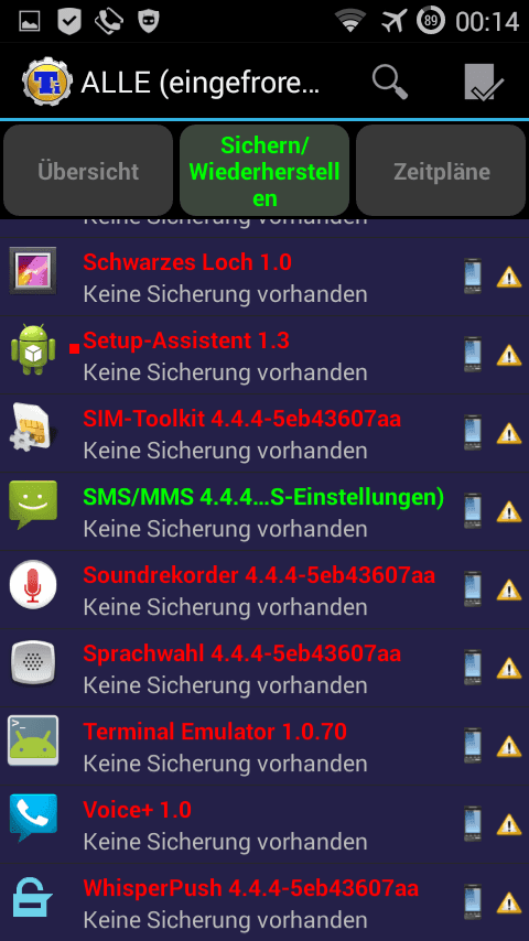

In den angehängten Screenshots siehst du übrigens, was man *maximal* einfrieren kann, wenn man z. B. Titanium Backup Pro hat (Funktion "Einfrieren"). - Wer E-Mail, MMS/SMS, GPS oder das Wörterbuch benötigt, friert solche Dinge natürlich nicht ein.

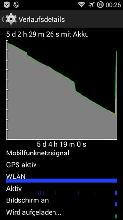

Akku, wenig Aktion (Defy MB525, aber größerer Defy+ MB526 Akku)

Mit "System App Entferner" kann man die überflüssigen Apps auch ohne Ti Pro beseitigen, danke an ooo für die Liste.

Yup, das geht, aber die System-Apps zu entfernen bringt insofern nicht viel, als dass größtenteils nur Platz in der System-Partition entsteht, der nicht weiter verwendet werden kann. - Es sei denn, man verschiebt dann (z. B. mit Titanium Backup Pro) auch *fette* User-Apps in die System-Partition. - Die Daten bleiben allerdings erstmal in der Data-Partition.
Die Bereiche, die von den System-Apps in der Data-Partition belegt sind, sind (zumindest nach einer frischen Installation) sehr klein und vernachlässigbar. - Dort bringt das Löschen von System-Apps also eher weniger. - Das darauffolgende Verschieben von User-Apps ist da viel interessanter (weil diese ja in der Data-Partition unter /data/app/... installiert werden).

@elsterkrug - Bis auf (nur) eingefrorene System-Apps, geht alles wieder verloren oder macht sonstwie Probleme (bei zusätzlicher Löscherei/Verschieberei), wenn du ein Update machst. - Performance bringt ein (nur) Einfrieren von System-Apps deswegen, weil diese teilweise nicht mehr gestartet werden und so grundsätzlich mehr RAM zur Verfügung steht. Ein Verschieben von User-Apps von Data nach System ist nach einem Update wieder weg und bringt eher nichts (Perfomance-seitig), nur etwas mehr Platz (langsameres Laden von auf die SD Card verschobenen Apps ist vernachlässigbar, also kann man genauso gut die User-Apps in /data/app/ ganz regulär dorthin verschieben). - Wegen der Reise: Kein Problem, nimm halt bis dahin dein zweites Defy zum Testen, so ist es doch noch zu etwas gut ... (nur Spaß). - Gute Reise!
