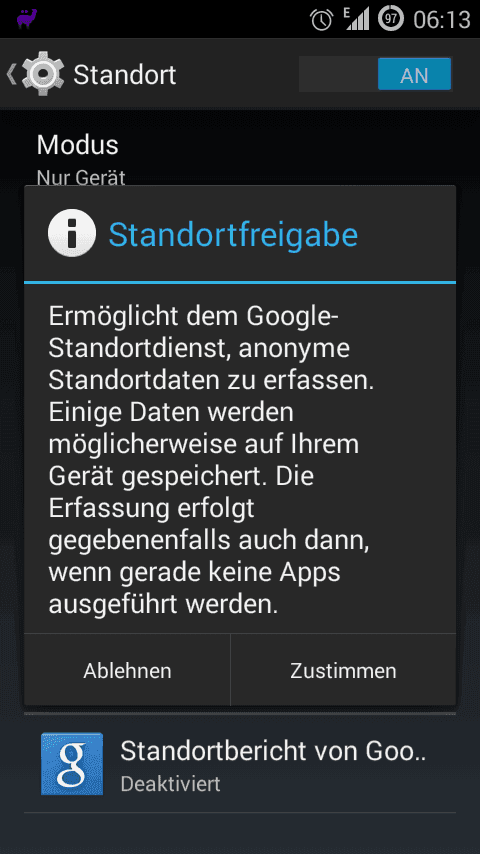

Frage zu Standort:
(siehe auch Anhang). Standortbericht ist deaktiviert.
Modus auf "Nur Gerät".
Aktiviert man den Standort kommt die nervige Standortfreigabefrage.
Ablehnen führt zum Modus "Nur Gerät", Zustimmen zum Modus "Hohe Genauigkeit". Hat man einmal "Hohe Genauigkeit" gewählt gibt es keine nervige Nachfrage mehr beim nächsten aktivieren.
Ist das ein Gängelungsfeature von Android 4.4?
Oder ein Bug im CM?
Ich MÖCHTE "Nur Gerät" wählen und ich MÖCHTE nicht mehr gefragt werden.
Kann man dem OS die Nachfrage irgendwie abgewöhnen?
Nebenbei: Der Modus "Energiesparmodus" ist somit quasi unnutzbar, da die Beantwortung der Frage zu einen der beiden anderen Modi führt...
