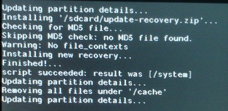

Guten Abend...
Ich brauche ein bisschen Hilfe, habe mich schon quer durch die ganzen beiträge gelesen und komme nicht weiter.
Ich versuche seit Tagen die cm11 zu flashen und habe es schon mit allen Methoden versucht die hier beschrieben sind.
von gerooteten 2.3 auf cm11
von cm10 auf cm11 in allen variationen
ich hab aufgehört zu zählen wieviel mal ich ganz von vorn wieder angefangen hab...
zum Schluss hab ich nur noch ein failed in der TWRP stehen und beim flashen so einen Text (siehe Bild)
Ich wäre dankbar für jede Hilfe

Du kommst also noch ins recovery? Dann folge der Anleitung im 1. Post wie man von Stock auf CM11 kommt. Da ist ein recovery.zip verlinkt, der direkt das benötigte recovery flasht. Und es ist NICHT das recovery_udate.zip

Danke erstmal....
Ich hab jetzt cm10 drauf! gehts da auch?
Der ursprüngliche Beitrag von 21:21 Uhr wurde um 22:03 Uhr ergänzt:
Also der eine Link ist mir etwas suspekt...
Ich beweg mich grad im TWRP vor und zurück...
Ich versuche von cm10 die cm11 zu flashen
und ende immer bei FAILED danach flashe ich wieder cm10
damit ich nicht wieder von ganz vorn anfangen muss ( sfb mit RSD lite)
Wie bekomm ich das von cm10 aus hin??????
Den Weg aus post1 hab ich in allen Variationen versucht.....
Das hatte ich probiert und nach dem Neustart nach der recovery ist es beim bootlogo hängen geblieben...suspekt meinte ich den link bei-von stock zu cm11.
Einige posts meinten nach recovery flash neu starten manche meinte ohne...ich bin mit beiden"gescheitert"...

Beim letzten mal hab ich:
Ins twrp
Factory reset
Recovery update
Wipe calvik/cache
Install cm11 und gapps
Und bei cm11 flash: FAILED
Gesendet von meinem ST27i mit der Android-Hilfe.de App
Der ursprüngliche Beitrag von 23:16 Uhr wurde um 23:18 Uhr ergänzt:
Wenn ich nach recovery update neu startete hat es sich beim bootlogo aufgehängt....
Der ursprüngliche Beitrag von 23:18 Uhr wurde um 23:38 Uhr ergänzt:
So hab es grad noch einmal versucht:
ins twrp
update recovery
neustart...
immer wieder bootlogo und
dann startet cm10
wenn ich bei blauer led volume- drücke
kann ich twrp auswählen aber komm nicht rein
das defy+ bootet dann neu
WAS MACH ICH FALSCH?
Was hindert dich daran, von ganz vorne zu beginnen?
Ich habe auch gelesen, dass es bei dem update bei manchen Probleme gab.
Ich hatte da keine Probleme.
Trotzdem habe ich nochmal ganz neu und frisch angefangen und von Stock begonnen, mit der TWRPrecovery.zip. Das ging problemlos und war alles in allem nach einer halben Stunde erledigt, inklusive Stock-Rom flashen.
Reaktionen: endleroid
