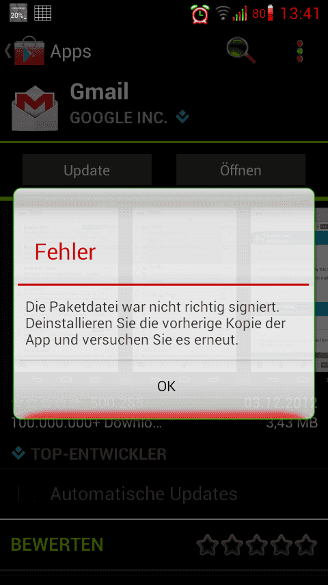

Ich wollte gerade mal die GMail-App updaten, installiert sind die GMail-Apps gapps-jb-20121011-signed.zip. Beim Versuch bekam ich dann folgende Meldung - nix mit aktuellem GMail :-(
