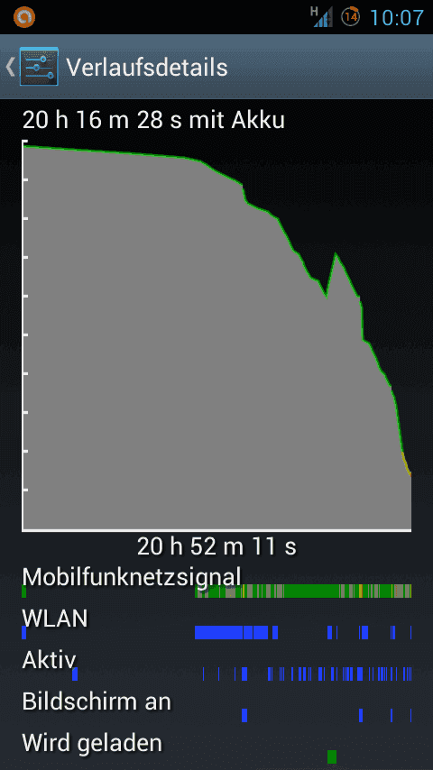

ich war nun längere Zeit mit 6.3.5 unterwegs. Am 30.12. installierte ich dann die V7. Das ging gar nicht. Wenn ich WhatsAPP aufgerufen habe, reagierte das Handy praktisch nur noch auf die Akkuentnahme...
Also wieder 6.3.5 drauf. Plötzlich hatte ich einen recht hohen Akkuverbrauch. Gestern dann die V8 drauf. Jeweils mit Cachewipe und Dalvikwipe. Heute morgen hatte ich dann einen Verbrauch von 22% in einer Stunde. Ich hab auch mal nach der Installation nochmal Cachewipe probiert. Hilft alles nix. :confused2:
Was kann ich noch probieren?
Ich habe keine Apps zusätzlich installiert oder deinstalliert gegenüber vorher wo alles noch im Lot war.
