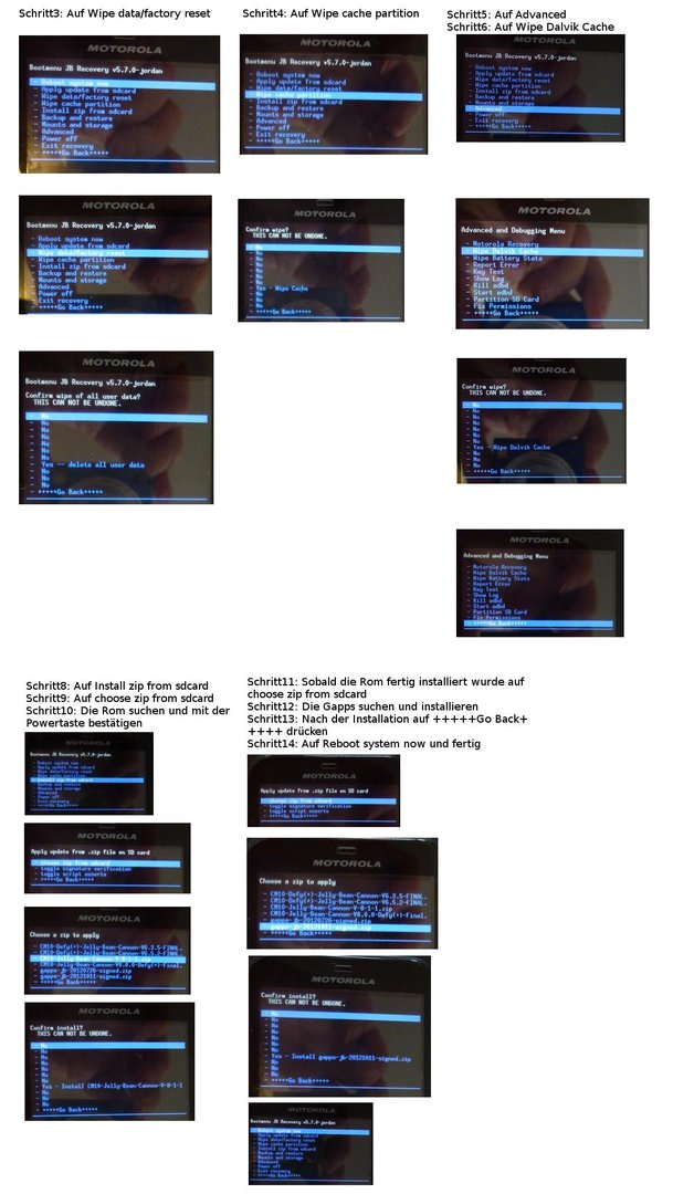

moin,
Auf der ersten Seite steht:
Wie installiere ich die Rom?
Spoiler
Schritt1: Ins Recovery
Schritt2: Ins Custom Recovery
Schritt3: Auf Wipe data/factory reset
Schritt4: Auf Wipe cache partition
Schritt5: Auf Advanced
Schritt6: Auf Wipe Dalvik Cache
Schritt7: +++++Go Back+++++ drücken
Schritt8: Auf Install zip from sdcard
Schritt9: Auf choose zip from sdcard
Schritt10: Die Rom suchen :) und mit der Powertaste bestätigen
Schritt11: Sobald die Rom fertig installiert wurde auf choose zip from sdcard
Schritt12: Die Gapps suchen und installieren
Schritt13: Nach der Installation auf +++++Go Back+++++ drücken
Schritt14: Auf Reboot system now und fertig :)
Danach rennt es, 100%tig :)

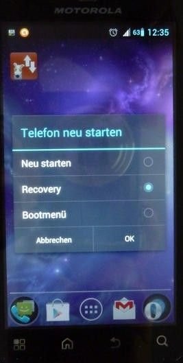

Du kannst übrigens auch den Powerknopf betätigen dann auf reboot drücken und dann auf Recovery berühren und ok. dann geht es automatisch ins recovery menue.

Hab ich mir erlaubt ein paar Fotos mit den Schritten per Gimp zusammen zu flicken.
Dies ist keine perfekte Arbeit aber ich denke es ist ok.
