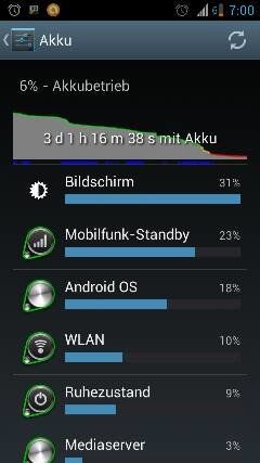

Kann ich nicht nach vollziehen.
Ich habe v8.1.1 und der Akku hält gut durch.
Ich habe sogar die standard vsel Einstellungen.
Das heißt nicht übertaktet und nicht untervoltet.
Siehe Bild.
Der einzige bug ist da mit dem Klingelton.
Abgestürzt ist mir diese Rom noch nie.
Gesendet von meinem Nexus 7 mit der Android-Hilfe.de App
