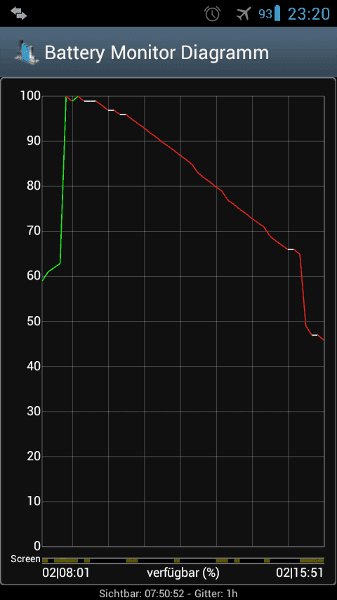

Schon klar. Und wenn das Handy richtig strapaziert wird, sieht das schon ganz anders aus. Hier ein Bild von heute, Verlauf über 8 Stunden, davon 6 1/2 Stunden Sports-Tracker aktiv inkl. Bluetooth. Der übliche Sprung war auch dabei, heute war er bei 65% -> 49%.

Hallo so sah das bei mir auch aus, aber Nachts um 2 oder 3!Das Ding nimmt plötzlich ca. 150ma und saugt den Akku bis zum Morgen Leer!
Kein Wlan, Bluet.,Daten!
F800RR!!!!!!!!!!!!!
