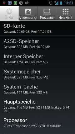

Ich habe das Problem, dass mein Defy+ immer langsamer wird. Dabei habe ich alle möglichen Apps auf die SD-Karte verschoben. Aber wenn von 325 nur noch 9,08 MB frei sind, ist mir die Trägheit des Telefons schon klar. Gibt es ein Weg, das Speicher-Problem zu lösen?

Das hat damit nichts zu tun.

Du meinst, dass wenn du viele Anwendungen drauf hast, das Gerät nicht träge wird? Dafür gibts keine Lösung fürs defy im mom

So nicht ganz richtig. Class 8 oder 10 sd-card und ne swap partition sollte abhilfe schaffen.

Nein, ich ging nur davon aus, dass die Auslagerung der Apps auf die SD-Karte, dazu führt, dass der Speicher des Telefons entlastet wird. So habe ich wohl nur eine Alternative- vieles muss deinstalliert werden. :rolleyes:

Willst du mehr freien RAM bzw. ne RAM-Erweiterung -> SWAP
Willst du mehr freien Speicher -> app2sd

Also wie flüssig das system läuft hängt vom RAM Verbrauch ab. Du hast nur die apps vom internen speicher auf die SD Karte verschoben. Unnötige apps de installieren hilft immer, wenn auch nicht viel. Wenn es dir wirklich allein um speed geht solltest du eine cm7 also GB basierende custom rom probieren.

Mit dem verschieben auf die SD-Karte machst du nichts weiter als deinen Kram von einen Ort zum anderen zu verschieben.
Beachte bitte, dass CM10/9 eine Nightly ist, d.h. hier wird viel herumgewerkelt und noch optimiert. Gerade jetzt wo es einen frühen Custom-Kernel gibt. Ich für meinen Teil setze auf ROMs, die auf CM7 basieren.
Durch den Custom-Kernel ist es möglich SWAP-Partitionen anzulegen. D.h. eine Partition auf deiner SD-Karte zum auslagern des RAMs. Dazu solltest du mindestens eine Class 8 Karte in deinem Handy haben. Anschließend kannst du die Partition mit einem beliebigen Linux auf deiner SD-Karte erstellen und durch ein paar Befehlen im Terminal auf deinem Defy aktivieren. Da gibt es sicher genügend Tutorials bei youtube oder auch bei XDA! Das ist nichts Defy-spezifisches! (vor dem Anlegen der Partition die Datensicherung nicht vergessen ;))
