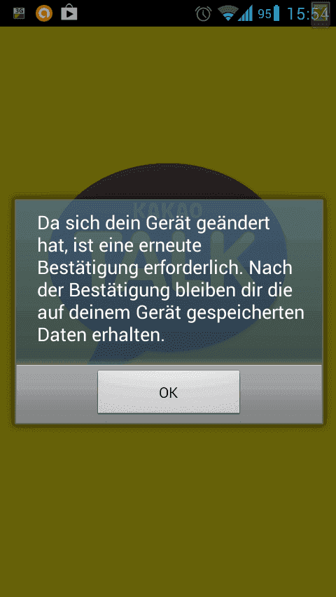

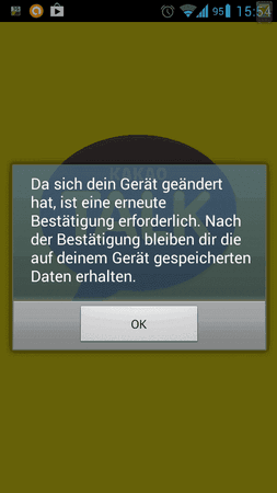

Ne andere Frage, ich hab als Messenger Kakao Talk.
Meist nach einem reboot des Handys kommt folgendes:
attachment.php
Hat jemand eine Idee warum das so ist?
Ich muss immer wieder Kakao Talk neu einrichten :(
