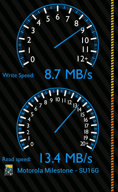

Ich hab meine SD-karte vor einiger zeit auch einmal getestet und hatte höhere werte (siehe anhang). Aber ich hab auch die app "sd booster" aus dem market benutzt und auf 2048 gestellt.
Edit: es hat alles super geklappt :) ich hab nun 80mb internen speicher frei anstatt nur 30mb und der stein kommt mir um einiges flüssiger vor! Danke nochmal ;)
