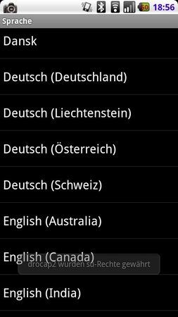

//edit: Deutsch (Östereich) habe ich übrigens auch nicht
Hhmm, da schon mehrere hier sagen, sie hätten eine andere Sprachauswahl, habe ich meine hier mal drangehängt. Ich hab DEUTSCH gleich in mehreren Varianten. Frage wieder mal, was hab ich anderes gemacht als ihr ??
Habe ich exakt auch so, wenn du damit die Auswahl zur Systemsprache meinst...
i.d.S. mecss
das bei dir sieht aus wie die normale telefonsprach auswahl;
hier ist aber glaub ich die spracherkennungseinstellung für die spracheingabe (einstellungen < spracheingabe&-ausgabe) gemeint.
ahhhhh, jetzt ja - eine Insel... :tongue:
Sprachsteuerung stellst du so ein:
Einstellungen - Spracheingabe & -ausgabe - Spracherkennungseinstellungen - Sprache...;)
