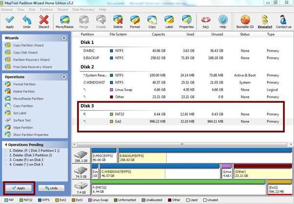

Hi :)
Habe da auch Probleme...
Komme von MIUI und wollte CM7 aufspielen.
Meine Vorgehensweise war so.
SD Karte Formatiert
Fat32 Partition eingerichtet (primäre Patition )
Ext2 Partition eingerichtet (logisches Laufwerk)
Dann CM7 installiert und die Gapps
Und jetzt bleibt das MS mein Motorola logo hängen und es kommt immer ein Bootloop.
Was habe ich da jetzt falsch gemacht ?
PS: Habe die letzte Version von CM7 installiert.
factory reset vergessen?!
nee alles gemacht.. alle 3 wipes
habe ich beim partitionieren was falsch gemacht ?
Ja das hast du. Soweit ich weis muss die ext2 Partition auch als primäre Partition markiert werden.
MfG AddiB
yep, EXT2 und FAT32 müssen beide primär sein
EDIT: anbei noch ein guter guide von sileshn zum Einrichten einer ext2-Partition
  • apps2ext_procedure.zip
Reaktionen: nils.braden
