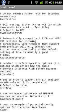

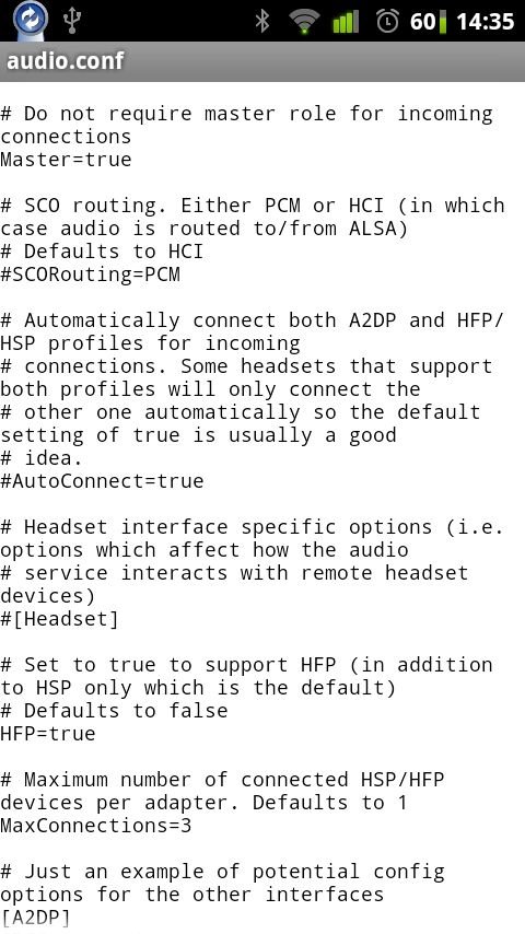

smax schrieb:
die antwort von nadlabak zu dem problem:
(ich konnte es bis jetzt leider noch nicht testen....)
Try to edit /system/etc/bluetooth/audio.conf Change: "#MaxConnections=1" to "MaxConnections=3"
"#HFP=true" to "HFP=true"
Additionally you can try to change also: "Master=false" to "Master=true"
Reboot, test the pairing and report back here, thanks.
:sneaky:hat nicht geklappt...
bei mir schaut die Config jetzt so aus:
