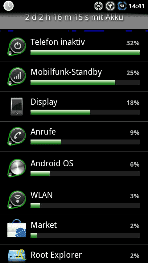

Servus Leute:
Ich habe seid RC3/RC4 auch wieder heftige Probleme mit dem Akku! Was allerdings sehr komisch ist seht ihr selbst:
läuft jetzt knapp 8h und Akku ist bei 58%
Display: 28%
Telefon inaktiv: 15%
Mobilfunk Standby: 14%
Android OS: 12%
WLAN: 7%
Maps 4%
Ich hab WLAN durchgehend an und lasse alle 15min Imap per K9 abrufen und alle 15min per Android Email Client Exchange Mails.
Warum verbraucht mein Display so viel? Animationen sind aus und Helligkeit ist Automatisch.
Das sollte doch nicht so viel brauchen?
Habe auch schon einen Vollständigen Wipe durchgeführt (die Datenpartion habe ich zurückgespielt).
Was kann das denn sein?
Gruß Lawe
Anwendungen -> Schnellstart...büdde schöööööön...
Ich bin äußerst zufrieden mit der Akkulaufzeit...
Reaktionen: DeinXsicht
Ich bekomme leider kein Screenshot hin. Bei mir sieht es so aus:
1D21h @33%
super geil
vielen vielen vielen dank
ich bin schon alles durchgegangen bei den einstellungen und genau das habe ich übersehen :)
aber sagt mal mecss was für ein theme benutzt du ? :)
meine akku laufzeit bendelt sich auch bei 2 tagen ein
