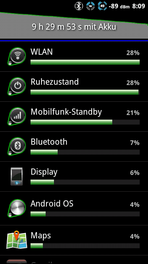

hab gestern Abend den Stein vom Stecker genommen und jetzt schauts so aus:
:huh:
irgendwie nicht ganz so zufriedenstellend..
würdet ihr mir einen Tasker empfehlen um die W-Lan Verbindung über Nacht zu deaktivieren...
hab die aktuellste RC13 drauf...

Wieso ziehst du abends den Stecker wenn du die nachts nichts am Stein machst?
Ich persönlich zieh den Stecker erst morgens ab.
mach ich normalerweise auch, nur ich wollte mal das Verhalten im Standby beobachten...
Ich hab einfach die WLAN-Standby-Richtlinie auf "Wenn Bildschirm sich abschaltet" gestellt. Hab ich schon immer so, bin zufrieden damit.
