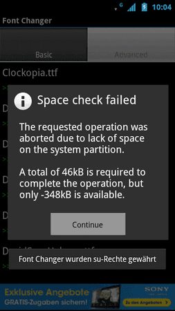

Hi,
bin noch relativ neu hier...
Kann mir bitte einer sagen, was es mit folgender Fehlermeldung beim Font-Changer auf sich hat? Beim Mini Pro lief das Ersetzen immer einwandfrei :(
Danke!
kassi schrieb:
Hi,
Danke!
Du hast anscheinend nicht genug Platz in /system um die Font zu ändern. Lösche mal eine sinnlose Systemapp (Standard-Mail-Client, gTalk oder so) und versuche es erneut!
Reaktionen: kassi
