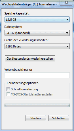

was soll ich denn am besten bei "Größe der Zuordnungseinheiten:" auswählen?
Standardgröße
4096 Bytes
8192 Bytes
16 Kilobytes
32 Kilobytes
46 Kilobytes
stehen zur auswahl.

standard ist immer gut :D
