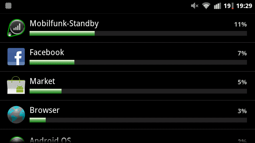

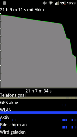

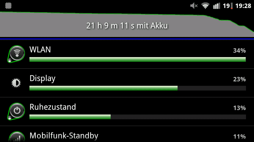

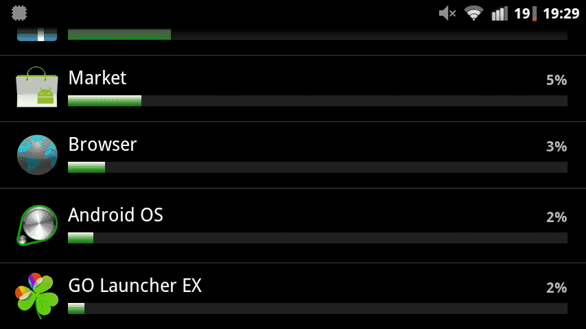

ich häng mal nen Bild mit an, dann sieht man wie die Kurve fällt, und es ist nicht ganz das normale nutzverhalten zu sehen da, aber so verhällt es sich auch im alltag, wenn ich unterwegs bin...
p.s.: wlan ist immer aktive wie man sieht, und rein standby mit ab und zu nach der Uhrzeit schauen und bei whatsapp ne nachricht schreiben komm ich so auf über 2 Tage ;) aber eben nicht wenn man der Akkuanzeige traut

Ich habe mal gelesen, das die Kalibrierung des Akku nicht dazu führt, das die Anzeige danach besser bzw. genauer anzeigen sollte wie der Akkustand ist.
Laut Google-Mitarbeiterin ist die Kalibrierung des Akkus ein Mythos der durch Sie wiederlegt wurde.
Bestätigt sich bei meinem Gerät unter anderem auch :)
Quelle Google/Rootzwiki: Wiping Battery Stats is Pointless, Says Google
Quelle Thread-AH.de: https://www.android-hilfe.de/forum/root-hacking-modding-fuer-galaxy-nexus.483/battery-stats-wipen-sinnlos.191980.html

Dieses Verhalten kann ich auch genau so bestätigen. Total gruselig... Woran liegt das nur, dass da diese heftigen Sprünge sind...?
Heisst das, dass alle Androidianer dieses "Phaenomen" haben oder ist das nur bei uns so?
An sich sollte es doch moeglich sein, eine relativ exakte Akkuentladungsanzeige wiederzugeben... Ging doch frueher auch :D

Davon ist sogar auszugehen.
Normaler Li-Ion-Akku hat ne Lebensdauer von ~2 Jahren.
Wer also noch den originalen Moto-Akku von Auslieferung hat, dürfte nun so ziemlich ans Ende der Lebenszeit kommen.
Deshalb haben auch alle ROMs mittlerweile son "Akku-Drain".
Meiner ist erst 14 Monate alt und macht das schon seit ner ganzen ganzen Weile.. also sagen wir mal noch bevor er 1 Jahr alt wurde :p

Hatte das Problem auch, bevor ich meinen Akku getauscht habe. Danach trat es nicht mehr auf, scheint wirklich Verschleiss zu sein.
joa ^^ solange mein akku noch 1 Tag hält, kauf ich keinen neuen ^^ und ausserdem bekomm ich vielleicht bald nen SGS2 ;)
aber die sprünge sind vielleicht auch damit zu erklären, das die spannung des Akkus am ende schneller fällt als am anfang...
und mit 10% Akku kann ich immerhin noch über 3 Stunden mp3 hören ;) und die sprünge sind auch unter einem Stock Rom so zu sehen, nur mit der 1% Anzeige fällt es irgendwie schneller auf... aber was solls ;)
