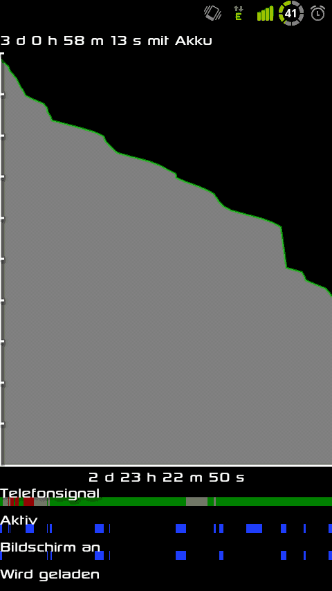

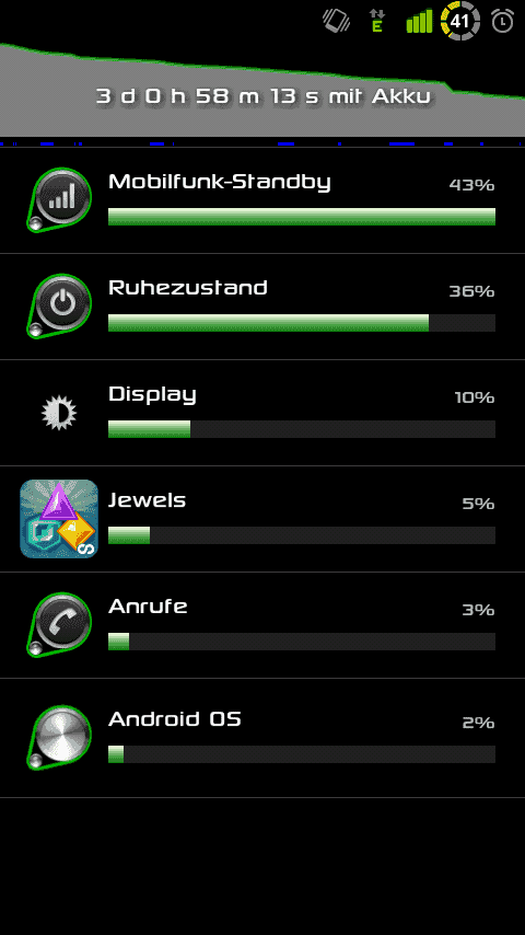

Also vom Akku bin ich begeistert :D
Ja bei mir wirds wohl ähnlich werden, wenn die Prozente weiterhin so langsam fallen. :D
Nebenbei..wie hast du die Systemschriftart geändert?
@Christoffer: An deinem 2. Screen passt doch irgendwas nicht, oder? 2 verschiedene Zeiten? :flapper:

@Christoffer: Danke! Jetzt scheint es im 10er Schritten zu passen. Was ist das für ein Programm in Deinen Screenshots?
MfG AddiB
Die erste Zeit ist immer seit dem abstöpseln vom Netz, die zweite Zeit ist immer seit dem letzten Neustart ;)
@lony: Das Programm Jewels ist nen Spiel für zwischendurch. Oder meintest du nur die Akkuverbrauchsübersicht? Unter Einstellungen>Anwendungen>Akkuverbrauch?
@Sterni: Schriftartwechsel über nen altes Fontpackage von HO!NO!
@Christoffer: Jop, meinte die Akkuverbrauchsübersicht. Erneut danke!
