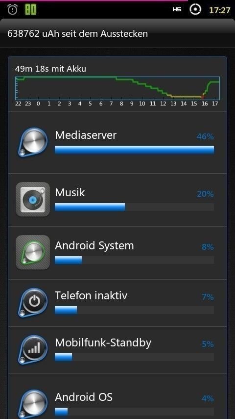

Weiß wer was der Mediaserver is? Dieses ETWAS zieht mir nämlich den Akku leer :(
Mediaserver ist ein Android Prozess, der dein Gerät und die sdcard nach Verwertbaren Dateien scannt, wie mp3, jpg, mp4, 3gp, mpg, wav, m4v, m4a und diverse andere...
wenn man also viele Bilder, Videos oder Musik auf der sdcard hat, dies etwas dauern kann, und das scannen wird bei jedem systemstart ausgeführt, ob neue medien hinzu gekommen sind
Reaktionen: NiceGuy
das is ja doof.....der rödelt dann ja schon seit 2 Tagen rum, denn so lange is der letzte Neustart her...Hab nur um die 220 Bilder und 500 Lieder drauf so lange kann das doch nich dauern ^^
das weis ich nicht genau ^^
aber bei mir geht es eindeutig schneller, und ich hab über 1000 Bilder und an die 300 mp3 drauf...
was vielleicht helfen könnte, wäre über die Einstellungen -- Anwendungen Verwalten den Mediaserver suchen und dort dann auf Daten Löschen gehen...
dann neustarten und schauen wie lange der Mediaserver arbeitet...
du mußt dann allerdings dein Klingelton, Benachrichtigungston und Alarmton neu einstellen, da diese auf Standard zurückgesetzt werden...
Reaktionen: NiceGuy
