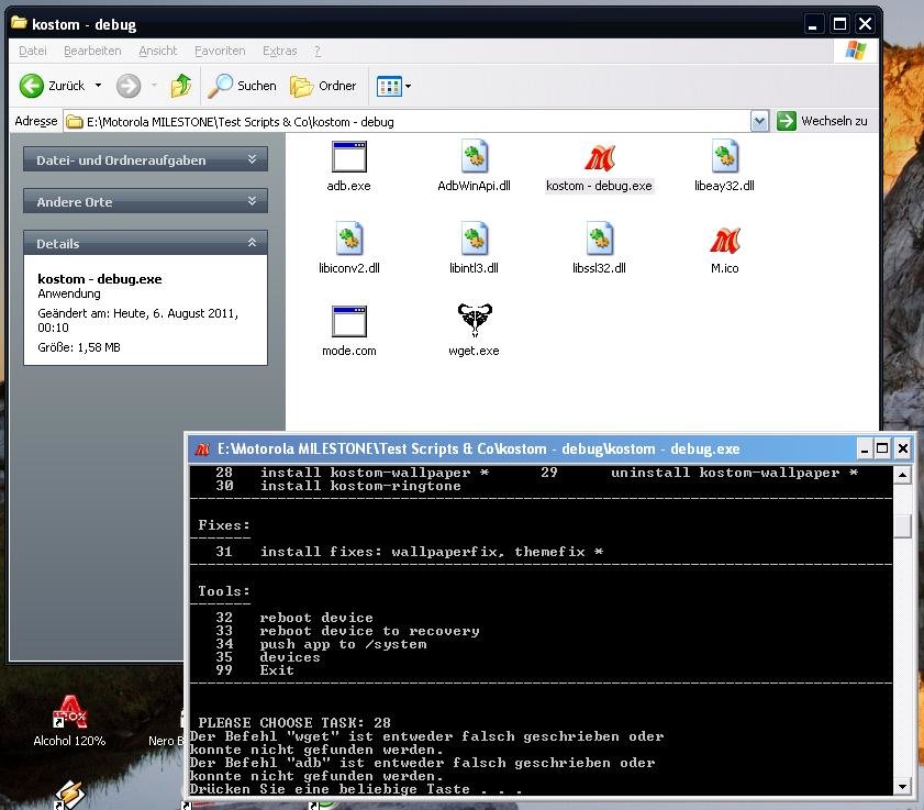

Müllstein;1802447 schrieb:
PLEASE CHOOSE TASK: 7
Das System kann den angegebenen Pfad nicht finden.
Der Befehl "wget" ist entweder falsch geschrieben oder
konnte nicht gefunden werden.
Der Befehl "adb" ist entweder falsch geschrieben oder
C:\Users\Gallery.apk konnte nicht gefunden werden
Drücken Sie eine beliebige Taste . . .

Die Dateien sind da,aber kann sie offensichtlich nicht finden. Und alle Dateien liegen in einem seperate MIUI-Kostom Ordner. Ich nutze Windows 7
auch wenn ich kein miui drauf hab ;)
im anhang mal nen screen ^^
ich denke das du irgendwo die pfade falsch angibst... oder er mit leerzeichen nicht klarkommt...
wobei es komisch wäre, denn wenn man das programm startet kann man ohne probleme rebooten, das klappt, aber wenn man eine andere option auswählt, erscheint der fehler den man auch auf dem screen sieht, und der reboot klappt dann auch nicht mehr

EDIT: jetzt hab ichs mal direkt unter C:\ ausgeführt, jetzt läuft es im prinzip....also zumindest werden die befehle gefunden :)

scheint ein problem mit leerzeichen im pfad zu sein. auf welcher basis hast du das progrämmchen denn realisiert?
das "Progrämmchen" ist auf high-end-batch geschrieben worden ;)
wenn ich die exe in einem ordner mit leerzeichen starte, funzt es auch...

gehts denn, wenn der ordner keine leerzeichen hat bei dir ?
ich hab auch schon ne ahnung, warum es bei mir geht:
ich habe wget richtig per setup installiert und auf adb habe ich einen path.
habs aber nicht geschafft, den fehler bei mir nachzustellen...
auf adb hab ich hier auch nen path... aber wenn ich dann was "installieren" will kommt ja der fehler, und danach klappt das rebooten dann auch nicht mehr...
also wird das nicht am path liegen...
bleibt nur die frage wo am ende der fehler ist... hast du im batch script die pfade in "anführungszeichen" gestellt? dann sollten die leerzeichen ja keine probleme mehr dastellen...
sonst wüsste ich so auf anhieb auch nichts ;) ohne das script zu kennen kann man ja nur ins blaue raten, aber ich würd fast wetten das es nen kleiner fehler ist, den man gern mal übersieht

ja, wenn mein pfad keine leerzeichen enthält funktioniert es (soweit es überhaupt funktioniert - hab probleme, das milestone richtig an die virtualbox-maschine anzudocken - adb startet z.b. (manuell ausgeführt), hängt sich aber beim verbindungsversuch auf.)
ich denke, ich muss auf eine linux/mac-variante warten, anders ist das ein zu nerviges gefriggl bei mir.
